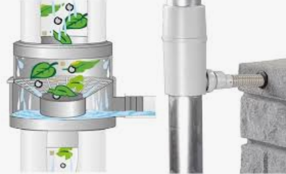

Wenn das Entwässerungsrohr (das in dieser Ausführung unzulässig dünn ist und eher nach DN 50 aussieht) DN 75 oder 90 hat, dann besorge dir einen Regendieb. Das ist ein Einschub ins Fallrohr. Es beruht darauf, dass das Wasser nicht frei im senkrechten Rohrt herunterfällt, sondern den Innenwänden entlang zieht.

Bei mir kommen seit 15 Jahren, 2 kastenförmige Regendiebe von Graf zum Einsatz. Dachfläche ca. 200m². Filtersieb und Ablauf sind hier um ca. 45° im Kasten geneigt, Laub ist also kein Problem. Die Filter sind aber sehr fein und setzen sich mit der Zeit zu, aber damit kann ich leben.
Im Winterbetrieb wird das Filterelement einfach nur gedreht, das Wasser läuft in den Kanal und nicht mehr in die Regenwasserzisterne.
Am Schuppen hinten steht ein IBC. Im Winterbetrieb steht der auf Durchlauf, das Wasser versickert im Rasen.
Also die verschiedenen Systeme bebnötigen für ihren Betrieb, eine Wasserableitung (Versickerung oder Kanalanschluss).
