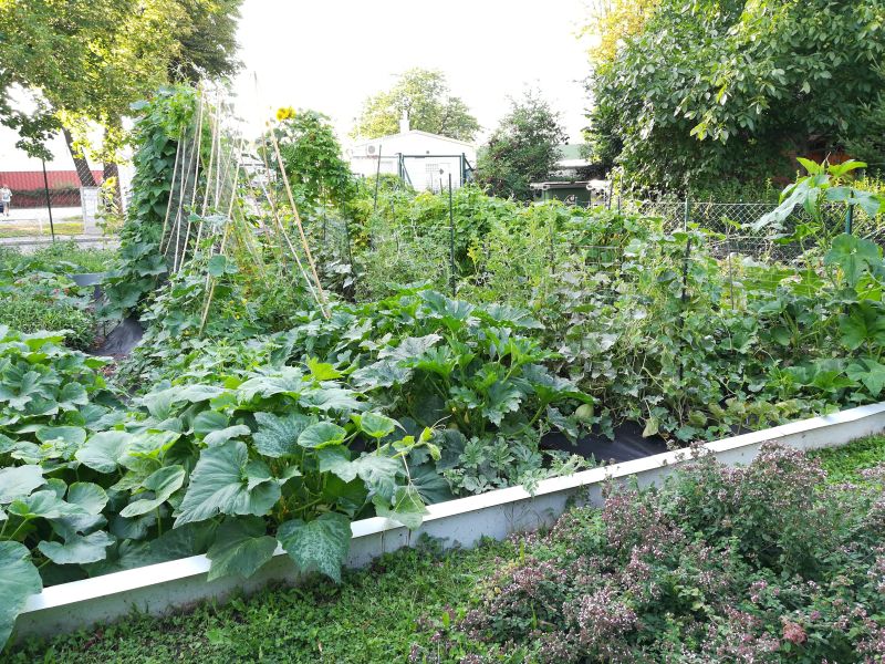

Und so hat das Ganze vor zwei Wochen ausgesehen (aktuelleres Bild habe ich gerade keines).
- IMG_20180727_185042a.jpg (237.99 KiB) 4682 mal betrachtet

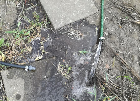

Re: Erfahrungen mit Bewässerungssystemen
Zwei gute Tipps emil17, dankeschön. Vor allem den 2. werde ich mal umsetzen. Vorhin ist mir ein Schlauch von der Kupplung gesprungen - trotz ordentlich angezogener Schlauchschelle. Hätte ich so nicht erwartet, dass dort die schwächste Stelle ist.
Glücklicherweise stand ich gerade nicht weit entfernt und bemerkte den Bruch rechtzeitig.

@ Buchkammer:
Links und recht eine Schnellkupplung von G... oder E.... auf den Schlauch.Vorhin ist mir ein Schlauch von der Kupplung gesprungen - trotz ordentlich angezogener Schlauchschelle. Hätte ich so nicht erwartet, dass dort die schwächste Stelle ist.![]()
Ja Brunnenwasser, diese Schnellkupplungen wollte ich eigentlich einsparen. Na, einen Versuch starte ich noch mit meiner Konstruktion und abermals fest angezogener Schlauchschelle auf dem Versorgungsschlauch - unter Beobachtung. Der Grüne wird aber auch ziemlich warm und biegsam in der Sonne.
Falls er wieder runterhüpft, probier ich emil seine Idee mit dem Rohr. Vielleicht Kupferrohr? Ein Sauzahn aus Kupfer durch den Boden gezogen soll ja auch besser sein.
mach noch einzwei Kabelbinder zur Schlauchschelle an die Kupplung, dann hälts besser....
hatt ich auch schon, nervt durchaus, vor allem wenn dus ne Stunde später entdeckst
Guat, danke für den Tipp.
Kabelbinder sind besorgt und warten auf ihren Einsatz.
Wenn du so viel Druck auf der Sache hast, dass es dir normal angezogene Schaluchschellen abdrückt, dann vergiss das mit dem Draht. Das taugt für wenig Druck, also wenns bloss aus einer Regentonne kommt, oder so.
Kauf anständige Kupplungen - ich nehme die von Geka aus Messing, Aufsteckende passend für den Schlauchinnendurchmesser, Die haben nicht zufälligerweise ein geripptes Steckende mit etwas grösserer erster Rippe, so dass die Schlauchschelle nicht hinten wegrutschen kann.
Dann noch anständige Schlauchschellen verwenden - Billigware aus Fernost schneidet in den Schlauch ein, weil scharfkantig, oder lässt sich nicht richtig festziehen - und Ruhe ist.
Seichende oder platzende oder abgehende Schläuche machen nur Ärger und Schäden, die in keinem Verhältnis zu den vermeintlich gesparten Pfennigen stehen, deshalb nehme ich auch keine Billigst-Gartenschläuche mehr.
