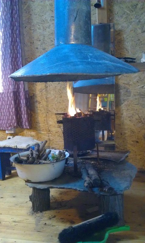

Schönen guten Tag zusammen!
Janz neu hier habe ich gleich einmal eine Frage:
Wie man auf dem Bild unten erkennt, habe ich mir da was gebaut. Der Abzug funktioniert gut und ich kann kurz nach dem Anzünden die Klappe darin auch etwas schliessen, ohne dass es qualmt.
Wenn ich in der Nähe sitze ist es mir auch schön warm, aber richtig heizen tut das Ding nicht. Das Abzugsblech wird zwar schön warm, aber die meiste Wärme geht wohl mit dem Rauch nach draussen, obwohl ich noch 3m unisoliertes, flexibles Alu-Abzugsrohr im Haus habe.
Hat jemand eine Idee wie ich die Effizienz möglichst drastisch erhöhen kann? Sonst muss ich mir nämlich etwas anderes einfallen lassen um mein 28m² grosses Holzhaus zu heizen...
Grüße aus Griechenland,
Stephan

herzlich willkommen im forum...Steine drum rum mauern....die speichern die wärme und machen das ganze etwas sicherer...

Hallo nach Griechenland!
Einen "richtigen" Ofen kannst Du Dir wohl nicht besorgen?
Wenigstens einen alten Werkstattofen http://www.google.de/products/catalog?q ... CEUQ8gIwAA
Sowas gibts hier im Baumarkt für ca.170€ neu. Die machen ganz schön Hitze.
Wenn dafür kein Geld da ist, dann müßte man wenigstens irgendwie die Flammen (und damit die Wärme) unter einem Blech/Platte leiten, bevor sie in den Abzug gehen. Es fehlt eine größere Fläche, die erhitzt wird und dann den Raum durch Hitzestrahlung erwärmt.
Irgendwer hatte hier mal ein oder zwei Fotos von einem ganz einfachen selbst gebauten Herd gepostet. Vielleicht findest Du die irgendwie, oder ein Admin.

Also: Ich könnte mir natürlich einen kleinen Ofen leisten - übrigens liebäugel ich da sehr mit dem 'Hobbit' (http://www.salamanderstoves.com/docs/64 ... bit_stove/) - bissl teuer, aber sicher gaaanz toll. Oder?
Trotzdem hätte ich halt supergerne irgendwie ein offenes Feuer im Holzhaus. Erstens, weil das ein bisschen ausgeflippt ist und zweitens weil ich Geruch, Geräusch und nicht zuletzt den Anblick liebe.
Ich habe tatsächlich schon ein Ablenkblech in dem Trichter welches dafür gesorgt hat, dass der Trichter wesentlich wärmer wurde. Aber halt nicht warm genug, um das ganze Haus schön mollig zu machen...
Der einfache selbstgebaute Herd interessiert mich sehr - mal sehen ob ich's finde...

Erstmal zum Thema offenes Feuer: der halb-und-halb-Effekt eines Lagerfeuers (vorne ist man gebraten und der Rücken setzt Rauhreif an ;) ) ist ja altbekannt, deswegen fing der Mensch auch an, Öfen zu bauen. Ohne die Abgaswärme mitzunutzen und eine gewisse Speichermasse für die Wärme bläst Du nur Energie zum Schornstein raus.
