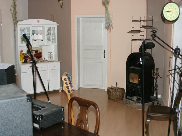

leicht OT:
Hab versucht, weil ich es selbst mit Brille nicht lesen konnte, wegen der Enge musste ich einfach zu dicht ran, das Typenschild des Kamins zu fotografieren. Hat nicht geklappt. Den Ofen würde ich vermutlich durchkriegen, zumindest sind ein paar Sachen reingestanst, wie drauf hindeuten, aber ich kann sie nicht richtig lesen. Morgen kommt mein Sohn, muss der mal gucken. Wenn nicht:
Egal:
Ich war sehr überrascht, dass meine Frau meine Idee, ins WZ einen Küchenherd zu stellen regelrecht begeistert aufgenommen hat.
Wir essen ja selten im WZ, aber sie hatte gleich die Vision: Showkochen im WZ.
"Setzt Euch schon mal hin, wir kochen noch fertig!"
Den Ofen, vielleicht kann ich ja was echt altes auftreiben, rechts oder links vom Zug, auf die andere Seite ne Abstellplatte, am besten so aus alten Bohlen.
Wenn da zwischendurch einer seinen Verstärker draufstellt solls mir auch recht sein.
Nen Kaminofen hat ja jeder.
Und da ich gern Fotos hochlade: Links in dem Schrank ist eh schon das gute Geschirr, der Kinder wegen, also Tabu....
Ich stell mir das schön vor.
Sorry fürs OT, aber wohin sonst...
