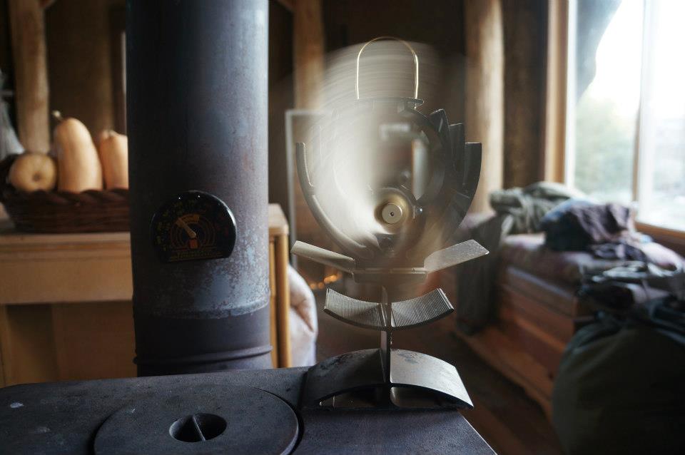

Hat jemand von euch so ein Ding? Wenn ja bringt es was? Und wo bekommt man sowas her oder ne Bauanleitung.

Hab so einen Venti für meine Schwester gekauft.
Hab die Dinger das erste mal in Kanada gesehen, funktionieren ganz ohne Strom.
Ok nicht ohne Strom, aber ohne Batterie, Netzteil.
Der Fuss ist aus Alu, der Halter vom Motor ebenfalls, dazwischen sitzt ein Peltier Element. Aus der Temperaturdifferenz zwischen den Fuss und dem Motorhalter wird eine Spannung erzeugt, diese treibt den Motor an.
Also ganz einfach, den Lüfter auf eine heise Fläche stellen und schon legt der los.
Grund warum man sowas kauft (Kosten um die 120,00 Euro), weils kein Strom braucht cool aussieht und trotzdem die warme Luft die vom Ofen aufsteigt im ganzen Raum verteilt.
Bei meiner Schwester war es immer so, das rings um den Ofen kaum mehr sitzen konntest und wenn man ein bissel weiter weg gesessen hat, hat man sich den A..... abgefrohren. Der Lüfter verteilt die Warme Luft gleichmässig im Raum.
Meine Schwester findet es ne klasse Sache.

Ach sooo...! :rot: das mit dem thermoelektrischen Antrieb hatte Joe nicht erwähnt.
hier http://www.thewreathdepot.com/ecofanwostfa.html gibt`s sowas, oder besser, GAB es sowas :o:

Also den für meine Schwester habe ich online in Kanada gekauft, mit Einfuhrzoll usw. waren es rund 120,00 Euro.
In DE habe die Lüfter nicht gefunden.

den Link hab ich bei Google grad noch gefunden:
http://www.ecofan.co.uk/woodstove-ecofans.html
Ganz unten ist ein Bild was den unterschied ausmacht mit und ohne Lüfter.
Genau was in dem Bild dargestellt ist, macht das Teil auch.
Für meine Schwester habe ich den "Ecofan 802 Airplus Wood-Stove Fans" gekauft gehabt.
