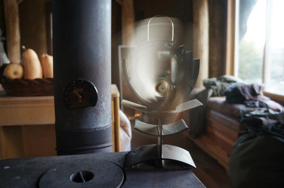

Hat jemand von euch so ein Ding? Wenn ja bringt es was? Und wo bekommt man sowas her oder ne Bauanleitung.

ich hab zwar nicht genau so ein ding aber etwas entfernt ähnliches.
der wohnzimmerofen heizt für mein gefühl oft zu stark. seit einigen jahren hab ich nun an höchster stelle ein loch zur küche durchgebrochen und einen simplen handelsüblichen einbauventillator eingesetzt. er kann ein- und ausgeschaltet werden und heizt somit tw die küche mit.
einfach simpel und genial !
obwohl ich gestehe, dass der von dir gezeigte stil hat.

Ist ja drollig
Ich denke, es kommt auf die baulichen Gegebenheiten an.
Bei uns steigt die Wärme (logischerweise) über dem Ofen hoch, krabbelt die Decke entlang und kommt über der Couch wieder runter.
Wollten wir jetzt woanders als "in Fahrtrichtung" mehr Wärme haben, würde so ein Pustefix bestimmt Sinn machen.
Irgendwo ist mir auch mal Werbung für einen (Pellet?)Kaminofen begegnet, bei dem Warmluftschächte für die Nebenräume eingeplant waren, die saßen unter der Decke.
Danach würde es also auch Sinn machen, den Ventilator nicht direkt am Ofen, sondern im Bereich des durchziehenden Warmluftstroms anzuordnen.
Theoretisch wäre das eine geniale Idee, um unser Bad mitzuheizen. Praktisch bin ich feige, was die Geruchs- und Geräuschkulisse angeht - "mittendrin statt nur dabei" ist halt nicht überall erfreulich...

hallo frodo,
genau so mache ich es, wenn ich merke, dass die hitze unter der decke steht, schalte ich den deckenventilator ein, der dreht sich ganz leise und langsam und vermittelt immer so ein <casablanca> gefühl, als käm gleich humphrey bogart die tür herein - lach -.

Hab so einen Venti für meine Schwester gekauft.
Hab die Dinger das erste mal in Kanada gesehen, funktionieren ganz ohne Strom.
Ok nicht ohne Strom, aber ohne Batterie, Netzteil.
Der Fuss ist aus Alu, der Halter vom Motor ebenfalls, dazwischen sitzt ein Peltier Element. Aus der Temperaturdifferenz zwischen den Fuss und dem Motorhalter wird eine Spannung erzeugt, diese treibt den Motor an.
Also ganz einfach, den Lüfter auf eine heise Fläche stellen und schon legt der los.
Grund warum man sowas kauft (Kosten um die 120,00 Euro), weils kein Strom braucht cool aussieht und trotzdem die warme Luft die vom Ofen aufsteigt im ganzen Raum verteilt.
Bei meiner Schwester war es immer so, das rings um den Ofen kaum mehr sitzen konntest und wenn man ein bissel weiter weg gesessen hat, hat man sich den A..... abgefrohren. Der Lüfter verteilt die Warme Luft gleichmässig im Raum.
Meine Schwester findet es ne klasse Sache.

Ach sooo...!
das mit dem thermoelektrischen Antrieb hatte Joe nicht erwähnt.
hier http://www.thewreathdepot.com/ecofanwostfa.html gibt`s sowas, oder besser, GAB es sowas

Also den für meine Schwester habe ich online in Kanada gekauft, mit Einfuhrzoll usw. waren es rund 120,00 Euro.
In DE habe die Lüfter nicht gefunden.

den Link hab ich bei Google grad noch gefunden:
http://www.ecofan.co.uk/woodstove-ecofans.html
Ganz unten ist ein Bild was den unterschied ausmacht mit und ohne Lüfter.
Genau was in dem Bild dargestellt ist, macht das Teil auch.
Für meine Schwester habe ich den "Ecofan 802 Airplus Wood-Stove Fans" gekauft gehabt.
