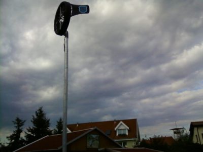

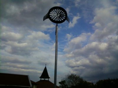

Gestern war Tag der offenen Tür im Drebkau'er Ortsteil Kausche, besser Neukausche, denn Kausche wurde für die Braunkohlegewinnung abgebaggert.
Hier hat sich einer auf ein ca. eintausend m² Grundstück mit Wohnhaus, Dreifachgarage, Nebengelass und goßem Gartenhaus ein 10m hohes Kleinwindrad hingestellt.
deutlich zu erkennen die dichte Bebauung
Entfernung zu den Nachbarn kaum 20m! Geräuschpegel angeblich max. 35 db.
Nach Aussage des Bauherren 18- 19 Tsd,€ Investition, nach Aussage des ausführenden Unternehmens zwischen 2000 und 3000 kWh p.a.
mutig oder verrückt?
Leider lief die Anlage gestern noch nicht, der Netzbetreiber hat den Zweiwegezähler noch nicht instaliert.
An dem Teil bleib ich aber erstmal drann, zumal das Teil übern Teich nicht die Hälfte kostet und wenn die Lärmangaben stimmen eine Alternative zu anderen Kleinanlagen.
Den Hersteller, bzw. EU-Händler hab ich hier gefunden: http://www.windtronics-windturbinen.com/index.html

Auch eine Möglichkeit, sein Geld zu verbrennen.
Rechne doch mal nach. Das Ding wirft mit Glück die Verzinsung fürs Eigenkapital ab. Amortisation unmöglich. Das wird nur älter und weniger wert.
Wenn du dein Geld in Windkraft stecken willst, dann kauf dir einen Anteil an einer größeren Bürgeranlage.

Das Problem mit den Kleinstwindrädern ist halt nach wie vor die Wirtschaftlichkeit.
Wer keinen extrem guten Windstandort hat (Berghütte, Segelboot auf See, Windkante an der Küste) kommt damit nicht mal annähernd auf einen grünen Zweig.
Bei Kleinwindrädern mit einigen kW sieht es schon freundlicher aus, wenn der Standort passt und der Strom komplett und ohne Speicherung selbst verbraucht werden kann, z.B. in mittleren Landwirtschafts- und Handwerksbetrieben.
