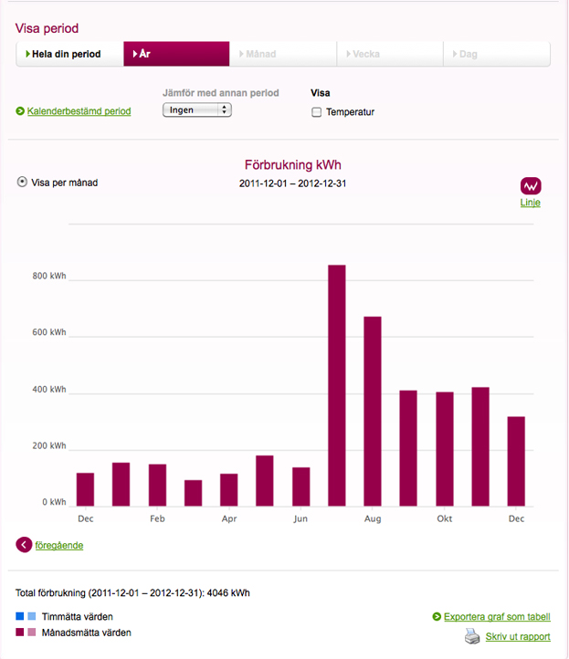

Re: Intelligente Stromzähler
Danke für Deine Hinweise! Glücklicherweise habe ich im letzten Sommer Deutsche kennengelernt, die zum Einkaufen in vertretbarer Nähe am Haus vorbeikommen und 1-2 mal im Monat nach dem Rechten sehen. Das beruhigt mich ungemein!Manfred hat geschrieben:@Gernot: In D gibt es solche Zähler wie im ersten Beitrag beschreiben leider nur im Testbetrieb. Und da kriegt das EVU deutlich mehr Daten als der Kunde.
Mit den von mir verlinkten Zählern wäre das von dir gewünschte möglich. Du bräuchtest aber im Haus zusätzlich einen Computer mit Internetanschluss, um den Datenlogger aus der Ferne auslesen zu können. Als Sensor je Phase ein Hutschienenzähler, der ebenfalls als Zubehör erhältlich ist.
Aber selbst ein Netbook braucht um die 50 Watt, also gut eine kWh am Tag, wenn es dauernt läuft. Ich weiß nicht, ob es eine vernünftige Möglichkeit gibt, einen Computer aus der Ferne hoch und wieder runter zu fahren? Ein Computer kann ja auch mal abstürzen etc.
Die Grafik zeigt den erhöhten Stromverbrauch bei Einsatz des Kriechkeller-Entfeuchters und den allmählichen Trocknungserfolg. Die winterliche 'Grundlast' erzeugen Frostschutzheizungen; um z.B. frostempfindliches Material zu schützen. Aber der Stromverbrauch ist schon gewaltig.
