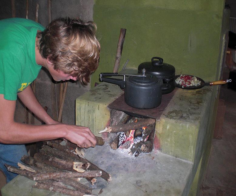

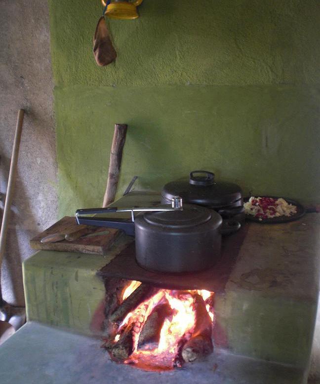

Hier 2 Fotos von unserem Holzofen auf dem Sitio
- CIMG0494.JPG (93.99 KiB) 2492 mal betrachtet
- CIMG0498.JPG (120.94 KiB) 2492 mal betrachtet

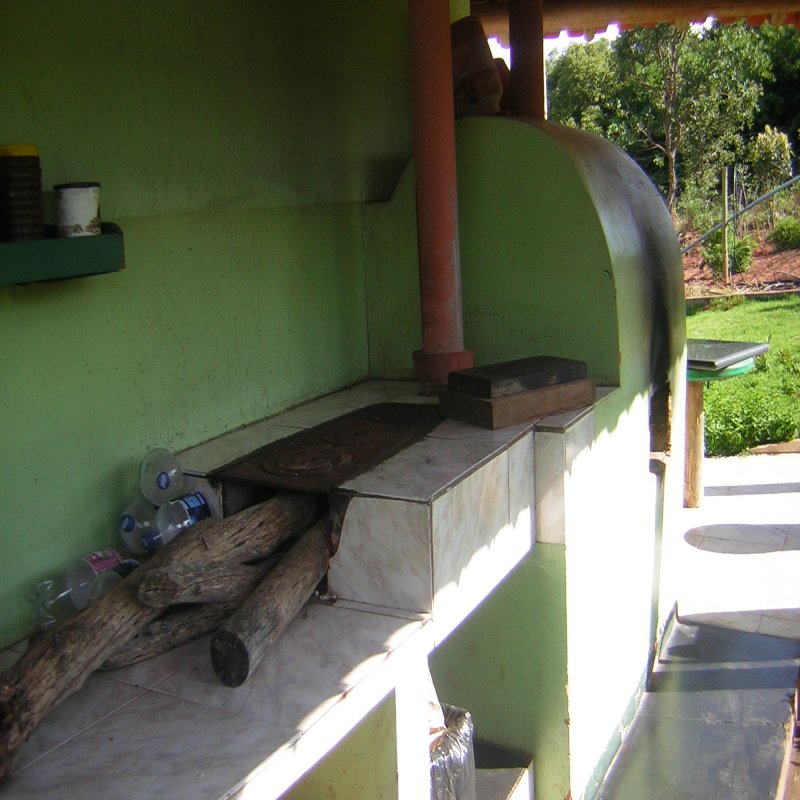

Schau mal so was ähnliches hab´ich mal gefunden als ich mir vor 3 Jahren auch so ein nettes Sitio angeschaut habe (gucken darf man ja), allerdings war der Ofen draußen, konnte man glaube ich auch drin backen, Brot und so:
Das war übrigens auch in Minas Gerais, allerdings gaanz viel weiter oben.

Es gibt unter der Herdplatte ein U-förmig gebogenes, den gemauerten Wänden des Brennraumes anliegendes, 3/4 Zoll Rohr, was in der Wand nach oben geführt wird und weiterhin in einem unter dem Dach installierten Wasserbehälter endet, bzw. anfängt.
Die Umwälzung des Wassers erfolgt durch Schwerkraftumlauf, also ohne Pumpe.
Auf den beiden Fotos, auf denen mein Sohn auch drauf ist, erkennt man am Eingang des Brennraumes, direkt unterhalb der Herdplatte, die Krümmung des U-Rohres.

Die Bilder sind bei der Besichtigung eines Hauses entstanden. War aber dann doch zu klein, aber sooo ein schöner gepflegter Garten, mit Gewässerung auf 8000m², Gewächshaus und und und...
