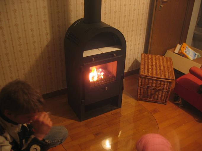

Hi,
als wir in unser Haus gezogen sind mussten auch zwei günstige und möglichst gute und effektive Öfen gekauft werden. Das war ein Camonis Neptun ( 7 KW ) 250 €, der verbrennt sehr gut, verträgt sogar Steinkohle aber lässt qualitativ doch sehr zu wünschen übrig. Der andere ist von Obi ( der Ofen heißt "Bergen" , 6 KW ) und hat 160 Euto gekostet, der war letzten Monat auch mal wieder im Angebot für 150 €, den würde ich sofort wieder kaufen, auch der verträgt Steinkohle, Paletten und alles was man so verbrennen darf ( Koks würde ich jetzt nicht probieren
). Der sieht dazu auch noch echt gut aus.
Beste Grüße
Beste Grüße
- Bergen
- Bergen.JPG (38.35 KiB) 3713 mal betrachtet
