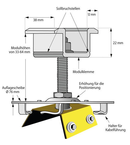

Habe inzwischen gelernt, dass ich erst mal die Bezeichnung meines Profils rausfinden muss, um evtl. solche Klemmen in passender Größe zu bekommen.
Es scheint auch universal passende Profile zu geben, die mit Hohlnieten oder Schrauben mit Dichtscheibe oben auf die Profile geschraubt werden:
http://www.jms-solar.de/si-so/verlegear ... _2_big.jpg
Am liebsten wär mir aber immer noch ein fertiger Ständer von der Stange, den man auf meinen Wunschwinkel einstellen kann.
