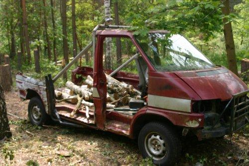

Also ich optimiere das gerade, weil einiges günstiger geworden.
Den Wald hab ich ja "am Haus", so das das Holz mit diesem prachtvollen Gefährt auf dem Grundstück bewegt wird:
Im Freien getrocknet wird meist, wo es anfällt.
