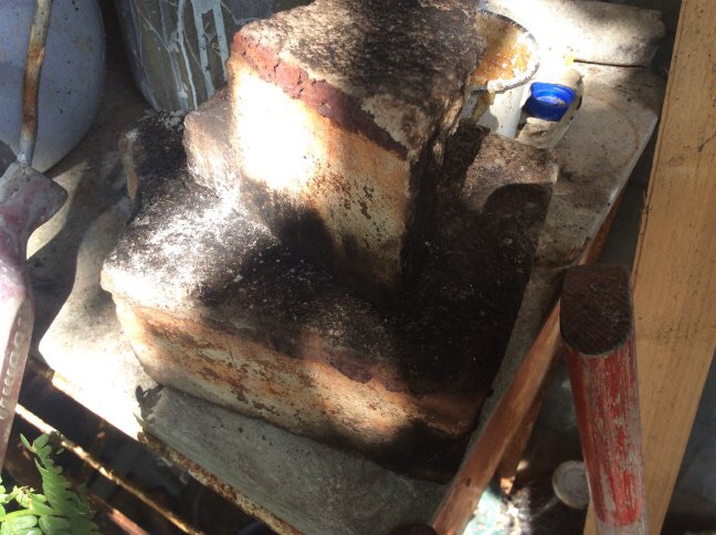

P.s. Das ist ein Bild eines Steins aus der Brennkammer des Kachelofens, dahinter kommt nur noch ein dünnes Rückwandblech.
Seitlich zu den Zügen auch gemauert, im ersten Zug verstärkt mit dünnen Schamotteplatten...im zweiten zug...bin ich noch nicht angekommen
Aber das steht und fällt ja erstmal mit der verzogenen Front. Türen in exakt den Massen zu bekommen glaub ich ist schwierig. Bin zumindest nicht fündig geworden bisher

Diese kleinen Kachelöfen kenne ich. Die werden zwar heiß, aber die Speichermasse ist viel zu gering. Selbst meine kleine Dachkammer hat so einer nicht warm gehalten, wenn das Feuer aus war.
Da würde ich eher einen Dauerbrandofen installieren. Die heizen sowohl schnell als auch dann ähnlich einem Kaminofen langsam mit Nachlegen.
Bei 30m2 und so dünnen Wänden wirst Du aber auch damit in einem strengeren Winter nicht sehr glücklich...
Die Wärme nach dem Anheizen stundenlang zu halten wird nur ein großer Kachelofen schaffen.

Der Kachelofen war bisher das beste was ich hier in zwanzig Jahren drin hatte, nur eben etwas zu klein. Bis auf totale Minusgrade hat er es gut gepackt. Und eben sauber, ohne Unmengen Staub ( den krieg ich bei Holzarbeiten hier schon allein hin, da brauch ich keinen Ofen, der mir beim Stauben hilft
Nu brauch ich scheints die nächste Improvisation für einen Winter

Alte Öfen flicken ohne Staub geht nicht.
Mürbe Schamotte zerschlägt man am besten und kann sie dann noch brauchen, um feuerfesten Beton draus zu machen. Die Steine müssen sich vor dem nass Mauern ganz vollsaugen. Eine halbe Stunde in Wasserbottich legen, dann gut abtropfen lassen.
Das nächste Mal fängst du nicht erst im September damit an, dann klappt das mit den Durchtrocknungszeiten.
Wenn du einen frisch aufgesetzten Ofen an den Schornstein anschliesst und den Zug wenig offenlässt, zieht da immer ein Luftstrom durch.
Man kann auch eine Handlampe mit einer 40er oder 60er Glühbirne in den Brennraum legen und diese brennen lassen.
Um einen Wohnraum mit Stückholz allein zu heizen, braucht man einen schweren Grundofen. Alles andere ist Holz- und Zeitverschwendung.
