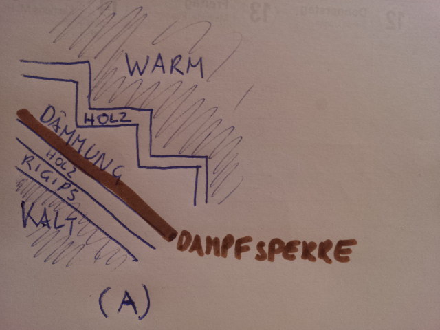

Liebe Bauexperten und -expertinnen,
Könnt Ihr mir mal weiterhelfen? Ich möchte unsere Holztreppe dämmen. Oben ist Wohnbereich (leidlich warm), darunter ist ein Abstellraum (unbeheizt). Nun habe ich zwei Handwerkerprofis dazu befragt, aber ihre Antwort kriege ich mit meinem bauphysikalischen Grundverständnis nicht zusammen.

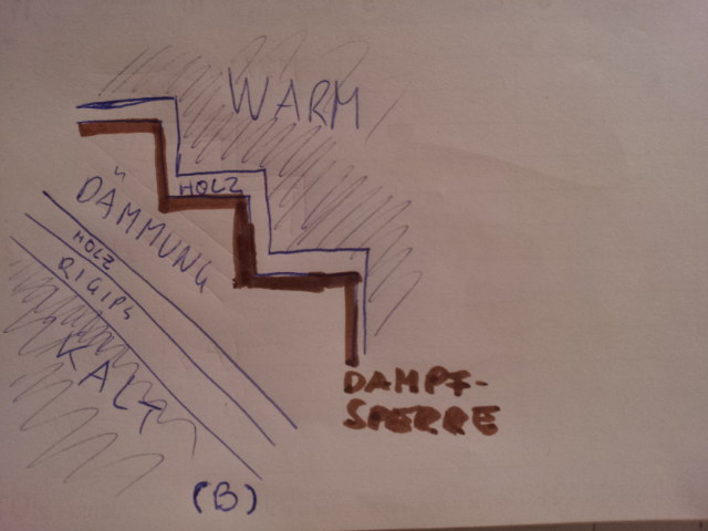

Wo gehört bei dem Ding die Dampfbremse rein? Gehört überhaupt eine rein? Meine Profis meinten, die Sperre gehört auf der "Außenseite (Bild A). Ich meine, sie gehört auf der "Oberseite" zwischen Treppe und Dämmung (Bild B).

Könnt Ihr mir dazu einen Tipp geben? Mache ich einen Denkfehler?

Theoretisch hast du recht, das die Dampfbremse auf die warme Seite gehört. Direkt unter dem Holz der Treppe wäre aber schlecht genau da könnte es gammeln. Nimm zum dämmen lieber eine dampfdiffusionsoffene Dämmung und keine Dampfsperre. Wenn der (Keller?)Raum darunter nicht zu feucht ist würde ich Holzweichfaserplatten nehmen.
