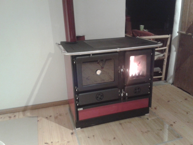

@ Tilia... wir haben den Magnum (der bei Ofenstore Ostara heißt) ohne Speckstein und sind damit zufrieden. Im Nachhinein haben wir uns jetzt noch mal die Teile auf dem Baumarkt im Vorbei gehen angeschaut und müssen feststellen das der Ostara viel größer von der Kochfläche und somit auch vom Ausmaß ist.
Entschieden haben wir uns für den Ostara wegen seinem Aussehen und vor allem wegen seiner Gussbrennkammer. Somit ist das Teil Dauerbrandgeeignet. Bei uns brennt der auch den ganzen Tag. Wir heizen damit die Küche und momentan noch das angrenzende Wohnzimmer. In der Küche wird es richtig warm,wenn man am Backen ist oder richtig Schmackes auf der Kochfläche braucht. Der Backofen könnte ruhig paar Grad wärmer sein. Allerdings muss man sich eh erst einfuchsen mit der Verbrennung und wenn es richtig abgehen soll, auch die Tür vom Aschekasten öffnen um den nötigen Sauerstoff zu zuführen. So steht das aber auch in der Beschreibung (muss man runter laden).
Die letzten Tage wo auch am Tag an die minus 10 Grad draußen waren, stieß der Ofen allerdings an seine Grenzen das Wohnzimmer mitzuheizen. Okay, wer mit 15 Grad klar kommt
Und man hätte den Küchenofen noch mehr beheizen können, aber glühende Ofenrohre sind out.
Ach so. Die Küche hat nicht ganz 20 m² und die Wohnstube (Durchbruch keine Tür) knapp 30 m².
Also bis jetzt sind wir vollauf mit dem Ostara zufrieden. Ist nicht der preisgünstigste aber scheint gut zu sein.
Zu den Scheibenspülungen kann ich nur anmerken, das ich bis jetzt keinen Ofen mit Scheibe kennen lernen durfte, wo die Scheibe nicht verrußt. Morgens vor dem Befeuern einmal mit Zeitungspapier und Spucke drüber, dann kann man die Flammen wieder züngeln sehen.
Na ja, und den Männern sei gesagt, beim Kochen nicht direkt vor der Scheibe stehen. Ich hab beim Eierkuchen in der Pfanne backen (da war gut geheizt) schon schmerzliche Erfahrungen gemacht
