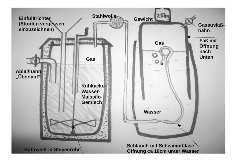

Seit 3Monaten versprochen, hier ist sie endlich, die Skizze mit Beschriftung meiner "fertigen" Biogasanlage.
Zeichnung meiner Biogasanlage.jpg (169.93 KiB) 6744 mal betrachtet
Zur Zeit liegt die Anlage zerlegt im Winterschlaf. Ob ich dieses Jahr weiter daran experimentiere und bastel habe ich mich noch nicht entschlossen, Ihr werdet es erfahren.

Hy yen-zen,
auch bei mir ist Winterschlaf angesagt aber hab Dank für die Zeichnung, die du eingestellt hast :hhe: .
Die Idee mit dem Schwimmschlauch find ich klasse, werd ich wohl klauen. Das mit dem Druck behindert ja die Gasentwicklung.
Äh wie hast die Schmotze eig aus dem Entwickler bekommen? Umgekippt.......ihkittekat
Grüßeeee

Beitrag von yen-zen » Di 3. Mär 2015, 10:50
Moinsen Wendigo,
ich habe das Gülle-Mais-Mischung bisher immer geschöpft, mit Eimer oder Lietermaß.

Beitrag von yen-zen » Mo 24. Aug 2015, 00:01
Es ist mal Zeit für eine Zwischenmeldung:
Meine Biogasanlage habe ich dieses Jahr nicht in Betrieb genommen weil ich mich für das Vagabundenleben verlockender ist, ich spüle Ab-und-zu mal ein paar Gießkannen Wasser durch um den Garten zu mit den "vergorenen" Rückständen zu düngen.
Als Zwischenfazit:
- der Biogasreaktor könnte mich wohl im Sommer mit bescheiden aussreichendem Gas zum Kochen zu versorgen wenn eine kontinuirliche (zwei- bis drei- ?)tägliche Fütterung die Vergasung auf hohem Niveau halten würde.
- Der Gassammler ist mit 80Litern zu klein und die Treckerschläuche sehr umständlich.
-Ich muß vor einem Weiterbetrieb den Gassammler mit einem Kompressor (evtl aus Kühlschrank?) koppeln der bei "Voll" anspringt und in einer Gasflasche das Gas zwischenspeichert und über Druckminderer wieder abgibt.
-Für tägliches "Füttern" wäre auch ein Nachgährbehälter angebracht um mehr Gas abzugreifen.
-Eine Tonne in der die "Futterstoffe" zerkleinert und gemixt werden könnte als "Fermenter" vorweg gestellt werden und wäre hilfreich, überfordert aber meine Einkaufmöglichkeiten und -willen.
Wenn jemand mit meinem Reaktor weiter basteln möchte kann er mich kontakten, vielleicht gebe ich ihn ab wegen neuer Projekte.
