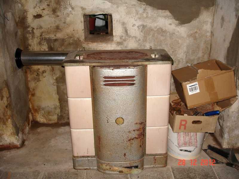

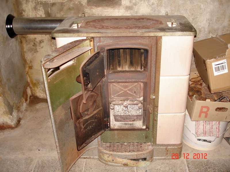

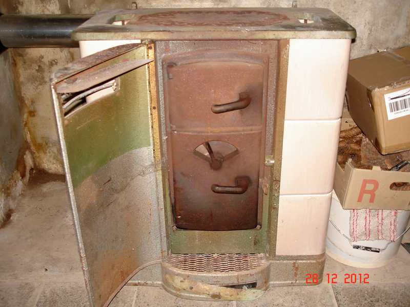

Re: Offenes Feuer im Haus wärmt nicht
Hallo zusammen,
hoffe ihr hattet ein schönes Weihnachtsfest
... und es ist ok, dass ich mich mal hier mit dranhänge? (wollt nicht deswegen nen neuen Thread beginnen)
Im November haben wir mit dem Hänger den Ofen aus der Gartenlaube geholt und im Keller aufgestellt. Zweck soll eigentlich sein, an gaaanz kalten Tagen, die eine Kellerhälfte (ca. 50qm) auf ca. 5-7°C zu halten.
Ich hatte letzten Februar paar Probleme da unten mit der Frostfreiheit und wasserführenden Leitungen, seit die Gastherme im EG ist und im KG nix mehr, merkt man erstmal was das ausmacht.
Zweck also wiegesagt, Heizen bei Extrem(kahl)frösten über mehrere Tage (wie zB Feb2012), um da unten frostfrei zu bleiben.
Allerdings hege ich da so leise Zweifel, ob das im Fall der Fälle machbar ist.
Hab den Ofen schon 3-4x abends befeuert (immer nur mit Holz und über max. 4h), warm wurde es aber auch nur in unmittelbarer Nähe dessen bzw. oben auf der Stahlplatte, die Kacheln der Seitenflächen blieben jedoch gefühlt kalt.
Naja, möglicherweise war das auch zu wenig mit den max. 4 Stunden? keine Ahnung ...
So richtig Ballet drauf zu geben traue ich micht (noch) nicht, da der Schornstein seit xJahren nicht gefegt wurde,
Schorni (kommt erst wieder im März) meinte aber vor zwei Jahren, der Schornstein sei an sich noch ganz gut.
Achja nochwas, Omi meint, ich solle die rostigen Teile (Feuertür, Zuluft-/Aschetür) mit Ofenlack behandeln,
das sehe ich nicht ganz so, ich meine das bissel rostige Patina ist völlig normal.
Aber ... kann gut sein, dass aufgrund der Kellerfeuchte das Ding massiv rosten wird, Ofenlack wird das auch nicht verhindern,
und ob Hamerite hitzebeständig ist, weiss ich nicht. Hier irgendwelche Lacke aufzubringen geht mir etwas gegen den Strich, zumal der Rost ja wirklich nur Patina ist.
Da wäre die obere Stahlplatte zu reinigen für mich interessanter;-)
Insgesamt weiss ich halt nicht so recht, ob das eine gute Idee war, den ehemaligen Stubenofen von meinen Urgroßeltern in den Keller zu verfrachten?
lg baba
lg baba

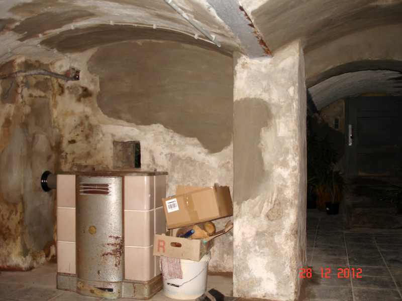

noch ein Bild eines Viertels vom Keller

- die fellberge
- Beiträge: 2143
- Wohnort: Niederlausitz
Ist doch toll dieser Kachelofen- wie hast du ihn denn angeheizt?
Das dauert schon etwas, bis die Kacheln warm werden- dafür hält es auch länger warm
LG Marianne
LG Marianne

- Thomas/V.
- Beiträge: 9386
Hi!
50m2 Fläche und der Keller ist wie hoch? etwa 1,80m? dann wären etwa 90 m3 Luft zu heizen...
ich denke, das schafft der Ofen nicht bzw. er müßte den ganzen Tag geheizt werden, um erstmal die ganzen kalten Wände etwas zu erwärmen, weil die Wände und Decke quasi die ganze Wärme "aufsaugen"
am 2. Tag könnte es dann merkliche Effekte haben
ich hatte mal einen ähnlichen Ofen in einer Dachkammer, der hat trotz der Kacheln keine Wärme gehalten, wenn das Feuer aus war, wurde es schnell wieder kalt
- Spencer
- Beiträge: 1794
Jo, wenn die Bude erst mal kalt ist... Und der Keller wurde ja bisher nicht geheizt. Das Problem kennt wohl jeder mit Ofenheizung. Wenn ich im Winter mal paar Tage weg bin und komm dann nach Hause kann ich den Ofen befeuern bis "das Abzugsrohr glüht", aber im Raum selbst wird es nicht merklich wärmer. Dann heißt es Kuscheldecke und auf die Couch. Dauert halt bis die Wände wieder warm sind.
Ich würde mal einen Tag lang durchheizen und schauen was passiert.
Schicker Ofen. Gute kleine Kombination, denn man könnte auch darauf kochen, so wie ich das sehe ?
