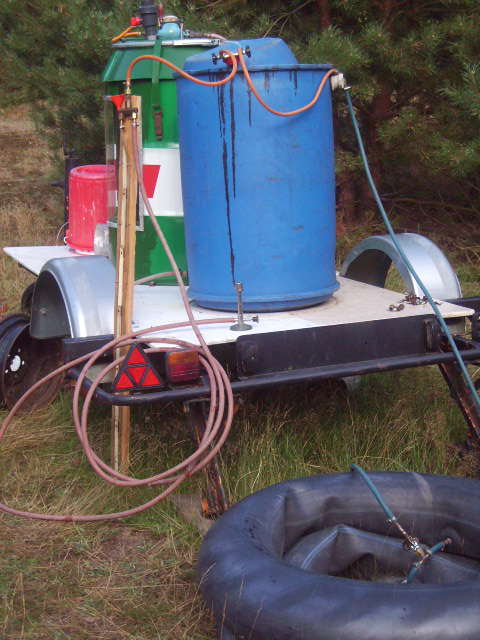

Ich habe den Gassammler angefangen zu bauen und ein U-Rohr-Manometer.
Der Druckminderer (rot) am Gassammler (blaues Faß, Öffnung nach unten im Wasserbad schwimmend) ist ausgeweidet und nur noch zum auf- und zuschrauben der Ausgänge zum Verbraucher ( U-Rohr-Manometer und Bunsenbrenner) und Vorratsbehälter (Treckerschläuche).
Wenn ich kochen will lege ich eine Palette auf die Treckerschläuche und drücke Gas in den Gassammler wenn der nicht voll genug sein sollte. Dann stelle ich eine Autofelge und einen Eimer mit 10Liter Wasser (insg. ca 20kg) auf den Gassammler und erhalte einen Gasdruck von 11mmmbar, das reicht zum kochen mit dem Bunsenbrenner. Aber seit Tagen ist hier kräftiger Wind und das Kochen draußen fast unmöglich.
Die Temperatur an Biogasreaktoroberfläche ist heute morgen mal auf 23°C gesunken, die Außentemperatur war bei 12°C.
Füttern muß ich die kleinen Tierchen in der Kacke wohl auch schon wieder, aber erst nen Trichter bauen :nudel:

Angetan und hoffnungslos infiziert mit dem Gasrausch (ist irgendwie wie nach Gold buddeln) bin ich hier gelandet und bin von Deiner Gasanlage doch sehr begeistert. Die meinige ist technisch ähnlich bzw gleich, ist jedoch noch nicht in Betrieb. Mir stellen sich ein paar Fragen, die ich nicht gelöst bekomme.
1. Welchen Sinn hat die Stahlwollepatrone in Deiner Anlage?
2. Welcher Gasdruck stellt sich im Entwickler ein?
Mein Gassamler arbeitet mit Wasserverdrängung ( ca. 500 mm Verdrängunsweg/Wassersäule) und benötigt so wenigstens 0,05 bar Betriebsdruck, der dann auch an die Entnahmeleitung weitergegeben wird.
3. Warum ist dein Gassammler nun nur noch (abweichend von Deiner Prinzipskizze) ein Schwimmfässchen? Unzureichender Druck im Entwickler? (mieses Gefühl krieg).

Beitrag von yen-zen » Mi 15. Okt 2014, 16:35
Moin Wendigo,
nur kurz hier und kurze Antworten:
zu 1: die Stahlwolle solle das Schwefeldings aus dem Gas binden, das tuts wohl auch ein bischen denn die Stahlwolle ist dunkelgrün/schwarz geworden. Einen mir angedrohten Geruch nach faulen Eiern hab ich auch nicht.
zu 2: bei mir im Reaktor habe ich wohl 15mmbar weil meine Gasaustrittsöffnung 15cm unter der Wasseroberfläche ist. Gemessen habe ich noch nicht.
zu 3: Ja, mein Gassammler ist anders geworden als auf der Skizze, es gab technische Probleme. Die neue Zeichnung liegt halbfertig in dem Stapel auf dem Schreibtisch. Der Gassammler ist jetzt mit Gewicht drauf um mehr Gasdruck erzeugen zu können als im Reaktor ist und um später einen Kompressor anschließen zu können (An- und Ausschalter).
Dann noch eine kurze Eperimentbeschreibung: Habe mal frische Pferdeäpfel gesammelt und mit Wasser und Maissilo gemischt eingefüllt (ca. 30l ges.). Die Reaktion war träge (nach ca 5Tagen spürbare Gasenntwicklung, bei Kuhkackke ca 2Tage) und nicht ergiebig, hat ca 5Tage Gas produziert. Jetzt nach 2Wochen abwesenheit mal kurz hingeschaut, alles tot ? nix Reaktion. Ich habe auch erst frühestens in 2Wochen wieder Zeit mich darum zu kümmern, aber die Außentemperaturen!!! Wird wohl nix mit Temperaturexperimenten. :kuuh:
