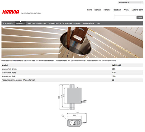

Hier die Maße. Die Seite findest Du unter http://www.harvia.fi

Damit haette sich wohl auch meine Frage beantwortet, warum es die Dinger nur fuer Saunaoefen gibt. Der Durchmesser fuer den Abzug ist recht klein :dreh:

kleinesLicht hat geschrieben: Damit haette sich wohl auch meine Frage beantwortet, warum es die Dinger nur fuer Saunaoefen gibt. Der Durchmesser fuer den Abzug ist recht klein
Wenn ich die Masse recht lese, passt das für ein 120er Ofenrohr - übliche Grösse für kleine Beistellherde und Zimmeröfen.
Du kannst natürlich ein gebrauchtes kleineres Edelstahlfass besorgen, oben und unten ein Loch reinschneiden, ein Edelstahl-Ofenrohr durchziehen und das bei einer Schlosserei schweissen lassen.
