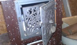

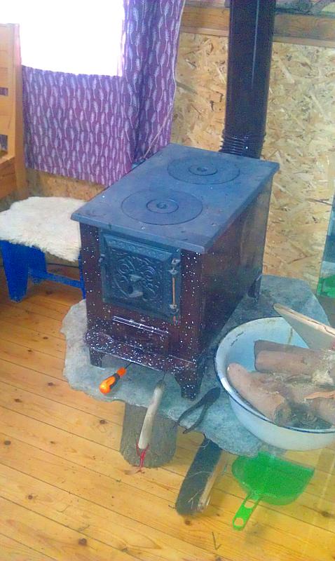

Beitrag von zorbas2 » Fr 21. Dez 2012, 10:39
Hallöle,
für mich ist das Thema nun abgeschlossen. Trotzdem vielen, vielen Dank für Eure vielen Tipps und Anteilnahme... :)
Nach intensivster Suche habe ich mir nun diesen Ofen gekauft - 125.-- Euro.
Heizt super und ist in dieser Bauform für mich einfach ideal.
Viele Grüße,
Stephan

Re: Offenes Feuer im Haus wärmt nicht
#29
Beitrag von Thomas/V. » Fr 21. Dez 2012, 10:50
Na, der sieht doch gut aus, kannst sogar Essen kochen drauf. Da hast Du Dir doch ein sinnvolles Weihnachtsgeschenk gemacht :)

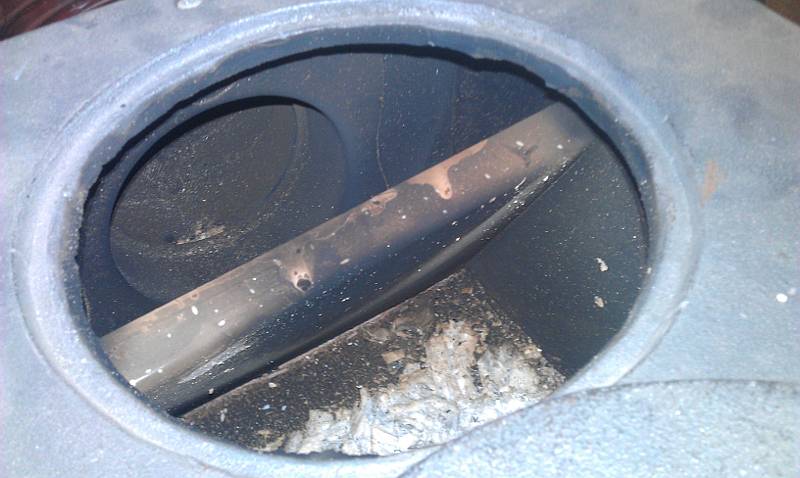

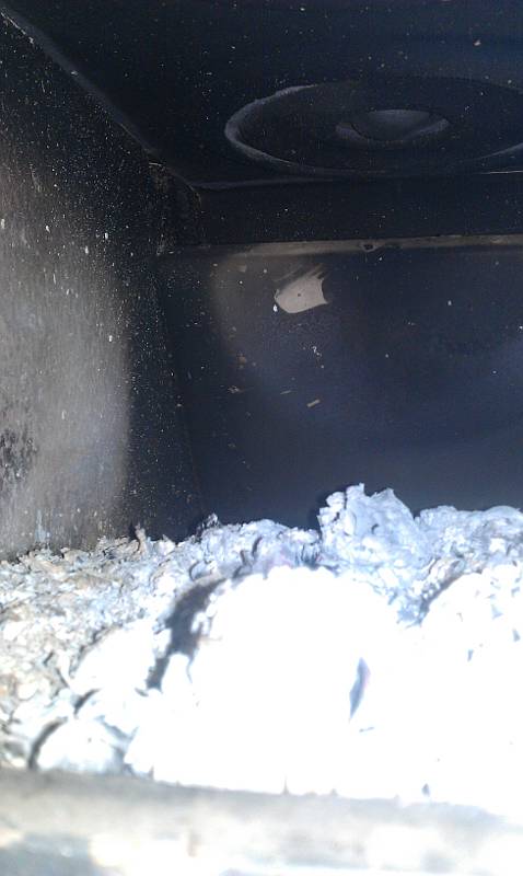

#30
Beitrag von zorbas2 » Fr 21. Dez 2012, 10:53
Huhu,
er ist ausgegossen mit einem hierzulande sogenannten 'Feuerbeton' - was genau das ist - grosses ?
Dieser Ofen wird in Tripolis/Peloponnes gebaut.
Der zieht zwar hier und da ungeregelte Luft aber ansonsten finde ich ihn für das Geld echt ok.
