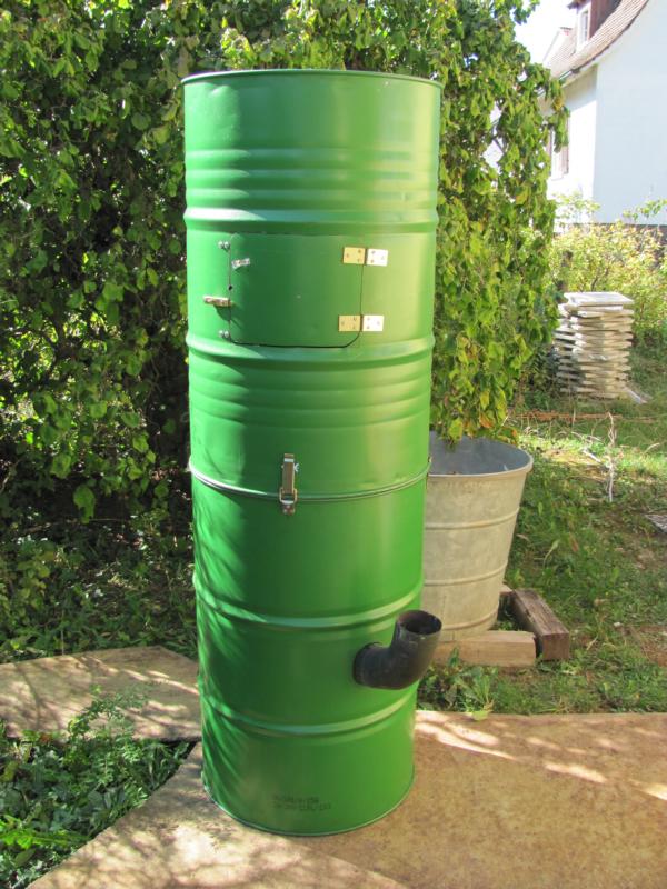

So, ich hab heute meine eigenbau Holzheizung das erste mal in Betrieb gehabt. -Also nur mal so testweise ausserhalb vom Gewächshaus... Zum Glück!
Also für den Betrieb im Gewächshaus ist diese Konstruktion wie bereits befürchtet absolut untauglich! (Einfach viel zu krasse Heizleistung!)
Meine neue Idee ist nun, dass ich ja mit dieser Konstruktion Wasser erhitzen könnte. Dieses Wasser könnte ich dann in einer Tonne im Gewächshaus Puffern.

Hier mal ein Foto von meinem eigenbau Ofen:
(Dieses Foto entstand noch vor dem ersten Einfeuern)
Jetzt ist der Lack der oberen Tonne selbstverständlich nicht mehr so grün!
Nicht wundern über das komische Rohr unten -Das ist nur die Zuluft. (Sollte natürlich mal nach unten gedreht werden!)

Haha, ich hab auch mal einen Ofen aus einer Tonne gebaut. Bei der senkrechten Konstruktion musst du aufpassen, dass nicht zu viel Holz auf einmal verbrennt. Das (dünne) Blech geht sonst schnell kaputt. Mein Ofen war eine liegende Tonne, ähnlich wie hier: http://www.fassofen.de Die waagerechte Konstruktion bringt den Vorteil, dass mehr Luft den Ofen umströmt und das Metall nicht ausglüht. Ich hatte das mal in einem besetzen Haus gesehen und mit einem 50 Liter Fass nachgebaut. Der Wirkungsgrad war super - mit Wärmetauscher dahinter noch besser. Darüber geht nur noch der http://www.bullerjan.de
