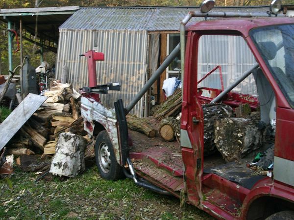

Beitrag von Olaf » So 6. Nov 2011, 17:09
ich bin sehr angetan von meiner Anordnung:
Alles auf engstem Raum.
Mit dem "Auto" kann ich bis ans alte "Gewächshaus" fahren, von der Ladefläche bis zum Spalter hab ich einen Meter, wo ich mich nicht bücken muss. Heute hatte ich hauptsächlich Robinie, 60 lang und bis 40 dick, die hätt ich allein wohl kaum vom Boden hochgekriegt, ohne meine Bandscheiben zu schädigen. So ging das aber.
Dann stell ich mir die Kreissäge da hin und schmeiß das gleich ins GH. Da liegt es erst mal trocken, und wegstapeln kann ich es sogar bei miesem Wetter.

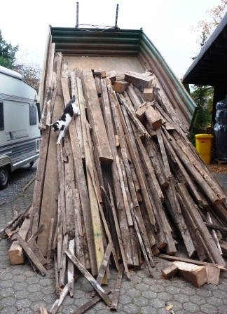

Beitrag von Montbard de Bethune » So 6. Nov 2011, 18:42
Uns gehts da ähnlich wie Frodo...verschiedene Quellen, Qualitäten, Größen etc...wird irgendwie ans Haus transportiert, dort warten dann Wippsäge und Spalter und arbeitsfreudige Leutz, wenn es mal wieder etwas mehr ist ;) Dann wird gespalten und gesägt und aufgesetzt..oder auch erstmal auf 50cm geschnitten und aufgestapelt, abgedeckt...trocknen gelassen...später dann etwa 2m gegenüber durch ein Kellerfenster in den noch nicht ganz fertigen Holzkeller geworfen, direkt nebendran steht bald unser Holzvergaser und frisst das gute Zeugs :lol:
Für den Bullerjan werden an der Hauswand Terassenseite direkt neben der Tür kleinere Stücke aufgestapelt, mit einem Tragekorb ins WZ verbracht und dem Bullerjan zum Fraß hineingeschoben...
Dass wir uns einen kleinen Spalter und eine Wippsäge zugelegt haben, ist allein der Tatsache geschuldet, dass ich weder gern mit Motorsäge noch mit der Axt hantiere und ja im Notfall auch alles selbst können muss
LG Andrea
Mit Brille und Buch aufs Klo gehen reicht nicht zum Klugscheißen!
Montbard de Bethune
Beiträge: 156
Registriert: Sa 15. Okt 2011, 23:23
Re: Selbstversorgung mit Brennholz: Euer Arbeitsablauf?
#24
Beitrag von Montbard de Bethune » So 6. Nov 2011, 18:48
Man muss ja nehmen, was man kriegen kann, wenn man keinen eigenen Wald vor der Türe hat ;)
Unsere letzte Ladung stammt von einem Abriss eines Stalldaches auf meiner Arbeitstelle und brachte uns eine Wagenladung gut abgelagertes Holz ein.
Gegenleistung war mit anpacken bei den Aufräumarbeiten rund um die Baustelle...
Also Holz nach hause verbracht (Dank des netten Nachbarn, der seinen Traktor und Hänger zur Verfügung stellte) dann mit 4 bis 5 Leuten geschleppt zur Säge am Lagerplatz, aufgestapelt in 50cm Stücken, abgedeckt, fertig...
LG Andrea

Beitrag von emil17 » Mo 7. Nov 2011, 07:35
Abbruchholz: Viel Spass beim Ausnageln ... das ist bei Euch offenbar schon gemacht worden. Wenn man nicht aufpasst, ruiniert man sich gerne mal ein Sägeblatt damit - und nicht jeder hat eine Kreissäge mit hartmetallbestückten Zähnen, wie auf dem Bau für Schalholzzuschnitte üblich.
Der Heizwert ist meiner Erfahrung nach geringer als bei "waldfrisch getrocknetem" Holz gleichen Volumens. Dafür ist so manches Kantholz zu schade zum Verheizen und tut in Hilfskonstruktionen weiter seinen Dienst.
Ich hoffe, ihr kriegt keinen Ärger mit den Behörden, weil das Verbrennen von Abbruchholz in normalen Öfen eigentlich verboten ist, wegen Holzschutzmitteln, die bei zu niedriger Verbrennungstemperatur Dioxine und andere nette Sachen im Rauch erzeugen. Das ist vor allem ein Problem bei Bauten aus der Nachkriegszeit, aber weil man das in der Praxis nicht sicher feststellen kann oder will, ist das so pauschal geregelt. Abbruchholz entsorgen ist deshalb ziemlich teuer, was das Geschenk ebenfalls relativiert - der grosszügige Spender beschenkt sich selbst damit, wenn er es netterweise umsonst abgibt. Bitte prüft sorgfältig, dass Euer Holz "sauber" ist - ich würde wegen Schwermetallen auch die Asche von solchem Holz nicht in den Garten geben.
Ich hab nen Nachbar, der pflegt seinen Grill mit alten z.T. druckimprägnierten Rebpfählen zu befeuern, die manchmal deutlich blaugrünen Flammen (vom vielen Kupfer durch die Rebenspritzungen) und das bisschen Teeröl oder Karbolineum an den Spitzen stören ihn offenbar nicht :bang:
