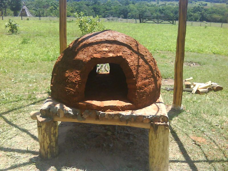

Hallo Landfrau,
aufgrund der unterschiedlichen Klimate kann ich mit meinen Erfahrungen aus Paraguay nicht viel im kühleren Europa einbringen.
Aber ein Ofen der mit Holz betrieben wird, das haben wir auch.
Er nennt sich Tataqua, das ist Guarani -eine Indiosprache hier-.
So sieht das fertig aus.
Tataqua
Tataqua
In dem Ofen wird Feuer angemacht, rund 1-2 Stunden. Anfangs wenig , später mehr.
Danach kommt alle Glut und Asche raus.
Innen sind jetzt rund 300 Grad.
Das grosse Loch vorn wird mit einer Platte verschlossen und ebenso wie das kleine Luftloch hinten an den Rändern mit einer Art Lehm abgedichtet.
Die Temperatur fällt beim öffnen des Ofens nach rund 45 Minuten (Fleisch ist fertig) auf 200 Grad ab.
Nach dem wiederschliessen (nachdem das Brot drin ist) steigt die Temperatur wieder auf rund 250 Grad, und fällt dann über 2 Stunden hinweg konstant auf rund 150 Grad ab
Wir verwenden den Tataqua zuerst zum Fleischbraten und 45 Minuten später dann das Brot zum Fleisch in den Ofen.
Wenn Interesse besteht, dann schreibe ich ausführlich darüber wie er gebaut und befeuert wird.

Beitrag von roland » Mi 11. Mai 2011, 09:24
Ingo2Far hat geschrieben:Aber ein Ofen der mit Holz betrieben wird, das haben wir auch.
Seh ich das auf dem Bild richtig, das unten unter nur einer Ziegellage und etwas Lehm gleich Holzstämme als Träger liegen?
Wenn ja, würden mich zwei Dinge interessieren, wenns denn schon Langzeiterfahrungen gibt :)
1. Statik: ist der Ofen noch rissfrei? Holz is ja nicht so ruhig wie ein steinfundament.
2. Feuer: verkohlen die Stämme unten nicht? Ich kann mir nicht ganz vorstellen, das über 300°C von so ner dünnen schicht abgehalten werden?
Roland

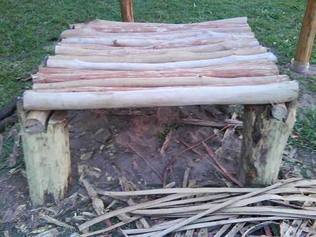

Beitrag von Ingo2Far » Do 12. Mai 2011, 05:35
@Roland:
roland hat geschrieben:
Ja, das siehst du richtig.
Um alle Lehrmeinungen auf den Kopf zu stellen:
Die frischen, geschälten Holzbalken wurden mit einer Zementschicht versehen. Bis heute, nach 8 Monaten intesiven Gebrauch -es gibt Samstags und Sonntags immer Schweinerippchen aus dem Ofen in unserem Restaurant- gibt es weder Risse noch verkohlte Balken.
Die Klappe vorn ist übrigends auch aus Holz!!! :daumen:
Das Holz hier ist sehr hart, nicht so weich wie Eiche. Da muss jedes Nagelloch vorgebohrt werden, was dazu führte, das gleich ein Draht :eek: zu Verbindung eingezogen wird!!

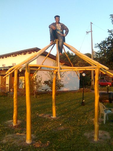

Zuerst wird ein Quincho gebaut, damit Sonne und Regen abgehalten werden.
Gerüst für den Quincho
Er ist nicht genagelt, sondern mit Draht gebunden. Wegen der Nagelproblematik.
Stabile Dachkonstruktion
k-Imagen005 Gerade.jpg (24.56 KiB) 2791 mal betrachtet
Als nächstes wird der Tisch für den Ofen gebaut. Es sind frische Harthölzer.
Tisch für den Ofen
Tisch für den Ofen
Das ganze wird mit einer Zementschicht versehen und die erste Lage Ladrillos aufgebracht.
Ladrillos sind simple Ziegelsteine, schlecht gebrannt. Gemauert wird mit rotem Lehm.
Wie das aussieht, seht ihr im nächsten Beitrag, weil nur drei Anhänge erlaubt sind.
