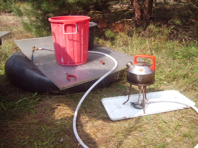

Juhuuu! Den ersten Tee habe ich Mittwoch mit Biogas gekocht nachdem ich einen Treckerrad-Schlauch als Speicher rangebastelt habe. Für den nötigen Gasdruck habe ich 30Liter Wasser mit Platte auf den Schlauch gestellt. Der Versuch mit einem 3-Flammen-Camping-Kocher hatte nicht funktioniert, wahrscheinlich die Düsenlöcher zu klein. Mit einem Bunsenbrenner hatte ich Erfolg. Die Flamme aus dem Bunsenbrenner ist bei Tageslicht nicht sichtbar, nur zu fühlen.

Für das Füllen des Schlauches (10x28), geschätzte 200l Inhalt, hat der Prozessor 18Stunden gebraucht, was meinen bisherigen Schätzungen bezogen auf die Blasen im Wasser ( 1Liter pro 2Minuten, s.o. ) arg wiederspricht. Eine weiterer Schlauch wurde in 2Tagen nur noch halb gefüllt, das heißt, die Bakterien brauchen neue Nahrung nach fast 5Wochen ohne Nachschub.

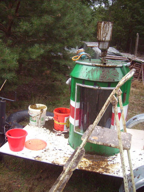

Ich habe 20Liter Kuhfladen (keine Gülle) mit 10Liter Maissilo und 30Liter Wasser gemischt um die nötige Flüssigkeit herzustellen. Die Technik des Nachfüllens muß ich noch um einiges Verbessern, diese Aktion war Scheiße:

Beitrag von greymaulkin » Mo 11. Aug 2014, 07:19
Mensch, Yen-Zen, herzlichen Glückwunsch! :daumen:
Hat das Teewasser gekocht?
Nimm doch einen größeren Trichter zum Einfüllen und mach an den Eimer mit der Suppe so ne Art Schnabel, dann kleckert´s nicht so.

OhOhhhhh, liebe Leute, Entschuldigung, bei der Größe des Schlauches habe ich mich wohl böse verschätzt, bei neusten Betrachtungen bin ich auf ca.80Liter Inhalt gekommen. Ich habe gerade 1Liter Wasser zum kochen gebracht, das hat draußen mit viel Wind ca 25Minuten gebraucht und hat ungefär nen halben Schlauch (40Liter) verbraucht. Für Freunde der Berechnung, die Schlauchmaße sind: Innendurchmesser 65cm, Außendurchmesser 110cm, Höhe 22,5cm.
Wenn die Gasproduktion nach dem gestriegen Füttern sich nicht extrem steigert produziert die Dose nur Gas für 1Liter kochendes Wasser pro Tag, das wäre mir zu wenig.
Ich muß wohl endlich meine Wassertonnen aus dem Garten auf dem "Altar der Wissenschaft" opfern und den Gassammler bauen, hopphopp. Dann ist auch eine genauere und einfachere Gasmengenbestimmung möglich. Nicht Worte, Taten!!!
