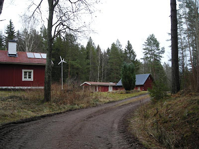

Von wegen Selbstversorung mit Strom, so habe ich nach vier Jahren in denen ich recht viel Zeit in einem Haus im Wald "off the grid" verbracht habe einige Erfahrung gesammelt.
Als ich diesen keinen Hof kaufte gab es 2 x 10 Watt Sonnenpanele und eine alte Battrie.
Im ersten Jahr installierte ich 450 W am Haus, 60 W Sauna / Gästehaus und neue "Freizeitbatterien" mit 440 Ah. Autobatterien sind gebaut fuer viel Strom in kurzer Zeit abzugeben und passen nicht fuer eine Photovoltaianlage.
Zwei Jahre später ein windrad mit 450 W dazu und dieses Jahr nochmal ein 60 W Panel das im Winter schneefrei bleibt! ( ich bin wochenlang zur See und bei Schnee gab´s dann halt keinen Strom).
Sonnenpanele reichen im Sommer fuer: Kuehlschrank ( 12 V, 1,5 A/h im Schnitt), Laptop, Beleuchtung, Radio, Fernsehen ( Umwandler 12 V - 220 V, 150 W)
Im Winter muss ich sparsam sein, aber an Licht fehlt es mir nie.
Entweder sind es LED Lampen oder ein paar Energiesparlampen und mit 25 Watt beleuchte ich das ganze Häuschen incl. Aussenbeleuchtung.
Das Problem ist nicht die Enerige zu bekommen, sondern sie zu speichern!
Wer wirklich ohne Strom vom Netz auskommen will, muss auf Einiges verzichten, Waschmaschine, Herd, warmes Wasser kann man vergessen.
Aber die Batterietechnik wird besser, spätestens wenn die Autoindustrie ernsthaft anfängt Elautos zu produzieren und dann öffnen sich vielleicht neue Möglichkeiten.
Bei mir hat es sich dennoch "gelohnt" denn Strom in den Wald zu ziehen hätte umgerechnet ca 12.000 Euro gekostet plus jeden Monat Abgaben. So kam ich mit weniger als der Hälfte aus und bekomme keine Rechnung jeden Monat.
Das Wichtigste ist ganz einfach LICHT, denn die Winter sind lang und dunkel in Schweden.
