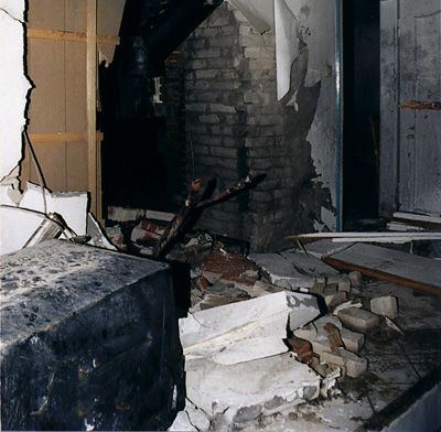

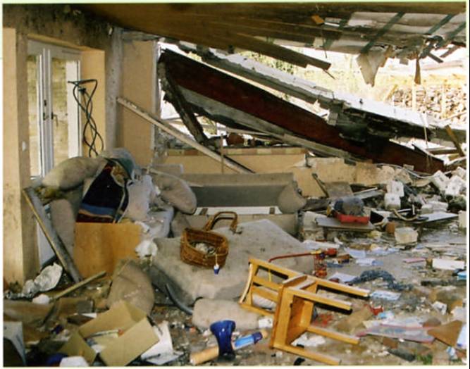

Trotzdem 2 Anmerkungen dazu: Eigenbau ist nicht mehr erlaubt; bzw. werden die meisten Schornsteinfeger der Sache eher skeptisch gegenüber stehen. Also eigenes Risiko. Und: wenn du irgentwas mit Wasser und Wärme machst, informiere dich unbedingt! darüber, was thermische Ablaufsicherung und druckloser Kreislauf bedeutet! Heißer Dampf kann furchtbare Dinge anrichten. Hier mal ein paar Bilder, die zeigen was unsachgemäße Ausführung für Folgen haben kann:
(Die Fotos sind nicht von mir, aber ich denke dass so deutlich wird, was Sicherheit in dem Zusammenhang bedeutet..)
luitpold

die bilder sind cool, da hüpft der gaaanz kleine timtaylor in mir. :michel:
hast du einen direktlink zu der quelle wo du sie gefunden hast.
lg
luitpold

http://www.schornstein-zentrum.de/Aufst ... gungen.htm
http://www.haustechnikdialog.de/Forum/t ... ren-Ventil
Und noch ein gruseliger Link zum Thema:
http://www.fireworld.at/cms/review.php?id=132 Ursache: keine thermische Ablaufsicherung und(!) geschlossene Ventile vor und hinter dem Heizregister..
