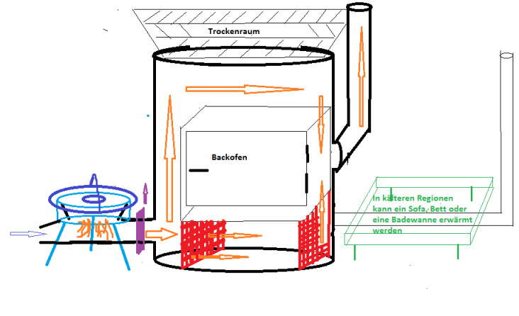

Gut, aufgrund Deiner Bemerkung hab ich nochmal etwas nachgedacht und bin zum Schluß gekommen, dass 2 Rocket stoves wohl besser für MICH hier wären, denn wenn meine Frau auf der Eisentonne den Maisbrei schlägt, bekommen die Kekse im Backofen ein Schütteltrauma und die ganze Sache fällt irgendwann auseinander.
Maximal geht es vielleicht so, wie folgende Zeichnung. Mit beweglicher Autofelge auf Dreibein, was man bei Bedarf über das Feuer stellt und ansonsten weg nimmt. Mit einer beweglichen Trennklappe (lila) hin zu meiner Eisentonne, die hier auf Bearbeitung wartet.

Eine Frage erstmal vorneweg von meiner Frau: Wie lange dauert das, bis Wasser heiß ist? So Liter oder Thermoskanne voll? Dauert ähnlich lange wie normales Feuer? Oder viiiel schneller?

Also, schneller als ganz normales Holz-Feuer unter der Felge. (Feuerabstand 10cm)
Selbst wenn es etwas länger dauert, hat man dann doch mit dem Rocket stove den Vorteil, dass der Qualm gezielt abzieht. DAS macht der Qualm bei der Felgensituation bzw. offenem Feuer nämlich nicht.
Da ich aber den Backofen in meiner Werkstatt aufbaue und dort auch eine Kochmöglichkeit brauche (ich koche Hunde –und Fischfutter selber) baue ich mir diese Zeichnung, also Eisentonne und Dreibein in mein Atelier (olàlà…heißt hier so) und wenn es sich bewährt, kommt ein Extra Rocket stove in die Küche.
Und da dann, qualmfrei und Kochdauer nicht wesentlich länger evtl ich vermute eher kürzer und sparsamer, dann wäre meine Frau begeistert.

Marty,
warum versuchst du nicht - deine Lösung mit der Felge schaut eh ganz gut aus - die Felge einzumauern, ein Loch für das Anzünden und Holznachlegen freizulassen. Dann wäre die Stabilität gegeben, wenn nicht sogar besser sein, da die Felge dann nicht mehr tanzen kann UND der Rauch würde nicht in die Augen ziehen, sondern den Backofen "streicheln".
