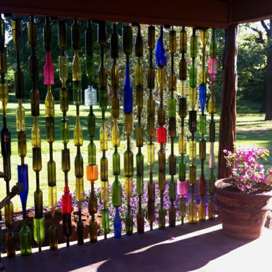

Ich würd gern sowas als Abtrennung zur Sommerküche bauen
hab aber keine Ahnung wie ich die Löcher in die Flaschnböden bekomme, ohne das die Glasböden zerspringen. Weiss wer Rat? :hmm:

mit einem Diamantbohrer in der Bohrmaschine? :)

Ich würde mit einem Rundholz durch den Flaschenhals, als Gegenlager, auf den Boden drücken.

Ich geh mit Tanja :daumen: - Diamantbohrer. Geht am besten, schnellsten und sichersten. :engel:
Schutzbrille ist trotzdem Pflicht.

wir haben schon oefters Loecher in Glasplatten gebohrt mit einem Diamantbohrer, sieht ein bisschen aus wie in Zucker getaucht. Unbedingt Schutzbrille aufsetzen und vorsicht beim Saubermachen damit der Staub jaaa nicht in die Augen kommt! Gefaellt Dir der Flaschen"vorhang" wirklich? Also ich wuerde mir das nochmal ueberlegen...
