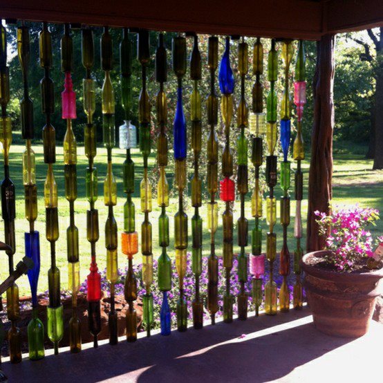

Ich würd gern sowas als Abtrennung zur Sommerküche bauen
hab aber keine Ahnung wie ich die Löcher in die Flaschnböden bekomme, ohne das die Glasböden zerspringen. Weiss wer Rat? :hmm:

mit einem Diamantbohrer in der Bohrmaschine? :)

Schau mal hier: http://www.helpster.de/durch-glas-bohre ... enge_22253
Ich würde mit einem Rundholz durch den Flaschenhals, als Gegenlager, auf den Boden drücken.

Du könntst die Löcher auch mit einem Schweißbrenner schmelzen.

Ich geh mit Tanja :daumen: - Diamantbohrer. Geht am besten, schnellsten und sichersten. :engel:
Schutzbrille ist trotzdem Pflicht.

Manfred hat geschrieben:Du könntst die Löcher auch mit einem Schweißbrenner schmelzen.
... meinst du nicht, dass der Temperaturunterschied von Flaschenboden zu Flaschenhals das Gals zum springen bringt :hmm:

cheeby hat geschrieben:dann würden wohl alle glasbläser dieser welt probleme bei der herstellung von glasobjekten haben
... nä eben nicht weil die Glasklumpen gleichmässig heiss sind und wenn ich mit nm Brenner an die Flsche geh wird nur der Boden heiss :pfeif:

cheeby: sorry, du hast keine Ahnung.
Das ist schlicht Quark, weil beim Glasblasen die gesamte Masse noch sehr weit jenseits des Erweichungs/Schmelzpunktes ist. Da ist keine Temperaturspannung drauf.
Wir reden hier von kaltem Glas und einer einzigen winzigen Stelle, die heiß gemacht wird - ich würde darauf wetten, daß man mindestens 20 Flaschen crashen wird, um eine mit einem Loch im Boden zu bekommen. Sehr ineffektiv gegenüber einem Diamantbohrer..... :pfeif:

wir haben schon oefters Loecher in Glasplatten gebohrt mit einem Diamantbohrer, sieht ein bisschen aus wie in Zucker getaucht. Unbedingt Schutzbrille aufsetzen und vorsicht beim Saubermachen damit der Staub jaaa nicht in die Augen kommt! Gefaellt Dir der Flaschen"vorhang" wirklich? Also ich wuerde mir das nochmal ueberlegen...
