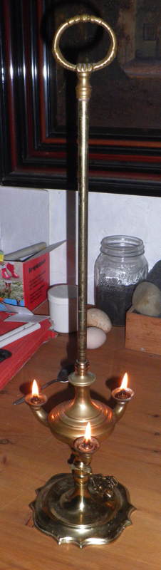

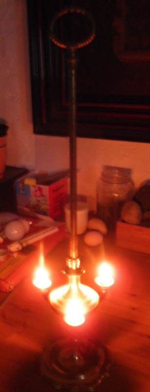

Ich wollte schon lange eine Öllampe, weil die ein schönes Licht geben.
Leider müffeln alle Lampen, die mit Petrol, Paraffinöl oder ähnlichem betrieben werden. Nach einiger Zeit kriege ich von denen Kopfweh, auch wenn das Lampenöl sauteuer ist und gemäss Etikett "absolut geruchlos" verbrennt. Der einzige Unterschied zwischen "hochwertigem Leuchtöl auf Paraffinbasis" und Grillanzündeflüssigkeit ist übrigens der Preis. Das billige leuchtet und stinkt genau so wie das teure. Es taugt also nur für draussen. Vielleicht sind wir auch etwas empfindlich.
Leider lassen sich alle für Petrol gebauten Lampen nicht mit Pflanzenöl betreiben, weil das zu dickflüssig ist und im Docht nicht hoch genug steigt.
Nun hab ich auf einem Flohmarkt eine Elektro-Stehlampe gefunden, wo sie nach Vorbild einer Docht-Öllampe für Pflanzen- oder Walfischöl eine Stehlampe mit drei Glühbirnenfassungen E14 in den Schnuten und einem Stoff-Lampenschirm über alles drüber gemacht haben. Alles aus schön schwerem massivem Messingguss.

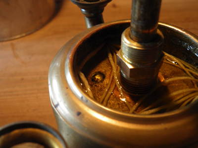

Damit der Behälter das Öl hält, hab ich einen 3/8"" Doppelnippel aus der Klempner-Grabbelkiste genommen und in den Ölbehälter gelötet, denn da war nur das Loch im Boden für die Stativstange. Es waren ja nur die Elektro-Verteilklemmen und Kabel drin. Den sieht man nicht, wenn der Deckel zu ist, das Aussengewinde stört also nicht. Links vom eingelöteten Nippel sieht man noch das zugelötete Loch für das Anschlusskabel.
Die Lampe sieht nun so aus: Das Tolle daran: Als Leuchtöl geht normales, billiges Olivenöl. Damit brennt sie absolut geruchlos. In drei Stunden wird etwa ein halber Deziliter verbraucht, d.h. eine Literflasche reicht sehr weit.
Die Dochte sind aus ganz gewöhnlicher Baumwoll-Küchenschnur, 8fach genommen. Der Docht setzt sich auch nach mehrstündigem Brennen nicht zu.

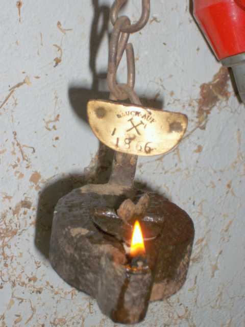

Hallo Emil,
ich hoffe, du hats nichts dagegen, wenn ich hier ein Bild einstelle?
hoffentlich bist du nicht enttäuscht, ein Frosch ist eine alte Bergwerkslampe:
Diese habe ich in einem nahen Flüßchen als "Rostklumpen" gefunden, kann sowas irgendwie nicht liegenlassen und wenn man das Messingschild sieht, war es gut, den Rostklumpen mitzunehmen.

Hallo Akopalüze,Akopalüze hat geschrieben:@Wicheler: Diesen Lampenfrosch würde ich wirklich gerne sehen.

Ganz im Gegenteil, dazu ist die Diskussion doch da.Wicheler hat geschrieben:Hallo Emil,
ich hoffe, du hast nichts dagegen, wenn ich hier ein Bild einstelle?
Weil mein Nachbar einen leuchtenden Frosch aus Eisen (ein Eisenklumpen in Gestalt eines grünen Amphibiums mit langen Hinterbeinen und einer Solarzelle auf dem Rücken, nachts leuchtet das Teil ein wenig) im Garten hat, kam ich zuerst nicht drauf, dass alte Grubenlampen ja auch Frosch genannt worden sind.

Wenn eine Öllampe raucht und blakt, ist der Docht zu lang. Oder es hat Zugluft, das mögen sie nicht.
Das kann bei ungeeignetem Pflanzenöl leicht passieren. Frittenöl hat Dreck und Schleimstoffe vom Fritiergut drin. Die verstopfen den Docht und die Flamme wird klein oder stirbt. Der genervte Benutzer zieht ihn dann zu lang raus, und es raucht.
Aus dem gleichen Grund geht kaltgepresstes Extra Virgine nicht gut, wäre abgesehen davon auch schade drum.

Wenn das Öl im Vorratsgefäss höher steht als die Schnute, dann sabbert es dort heraus, die Flamme ersäuft oder es gibt ganz einfach eine Sauerei. Das Öl ist zwar dickflüssiger als Petrol, kriecht aber doch überall hin, wie man an jeder gebrauchten Ölflasche in der Küche sehen kann. Überfüllen ist ein Anfängerfehler ...Akopalüze hat geschrieben: Du hast wahrscheinlich die Dochte so genau angepasst, dass der Pegelstand des Öls im Vorratsgefäß höher sein kann als die Dochte, richtig? Das war bei mir auch nicht der Fall, und dann wird der Docht ja automatisch länger, wenn das Öl weniger wird.
Was passiert denn wenn Du die Lampe vorzeitig löschst, oder wenn sie wegen Brennstoffmangel ausgeht? Dann wird sie doch auch rauchen und stinken. Ansonsten wäre das ja die Überlampe schlechthin.
Weil das Pflanzenöl im Docht nicht hoch steigen kann, sind die Lampen ja auch flach gebaut, im Gegensatz zu den Petrollampen.
Wenn der Docht gut ist, muss man daran kaum etwas machen. Es gibt sogar Dochte für Öllampen aus Glasfaser. Auch zusammengedrehte Steinwolle aus Dämmung soll funktionieren. Das habe ich aber nicht selber ausprobiert.
Man kann den Docht mit einer langen Nadel bei Flamme zurückstossen oder etwas herausziehen. So etwas gehörte auch zum Lampenbesteck.
Beim Ausblasen riecht es, etwa so wie wenn man eine Kerze ausbläst, ohne den Docht zu ersäufen. Man kann allerdings mit einem Dochthütchen löschen. Wenn man den ein Weilchen drauf lässt, ist der Geruch deutlich reduziert. Deshalb waren früher solche Löschhütchen (ein Metall-Fingerhut geht auch, man kann auch etwas Alufolie etwas basteln) bei den Lampen dabei. Die gibts auch für Kerzen zu kaufen. Es ist aber viel einfacher, die Lampe nach draussen zu tragen und dort zu löschen.
Die Lampe soll nicht trocken brennen, weil dann der Docht zurückglimmt. Dann muss man ihn wieder herausziehen und, wenn man ihn mit einer Pinzette nicht mehr fassen kann, von innen her nachstossen. Das geht oft nicht, weil die Schnuten innen nicht glatt sind und der Docht nicht steif ist. Also Docht von innen her rausziehen, eine Drahtschlinge durchstossen und den Docht neu einfädeln. Das ist wegen dem Öl im Tank eine ziemliche Ferkelei.
Man kann hingegen problemlos eine brennende Lampe mit Pflanzenöl direkt aus der Flasche nachfüllen, weil dieser Brennstoff einen sehr hohen Flammpunkt hat.
Eine mit Benzin, Spiritus oder auch Petrol betriebene Lampe egal welcher Bauart würde ich NIEMALS brennend oder auch nur warm nachtanken!
