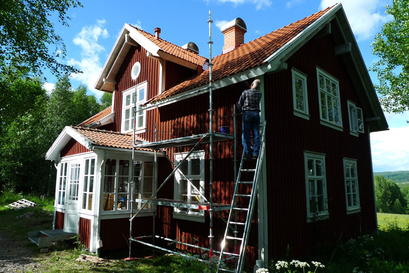

Von mir noch eine Anmerkung zur Faluröd Schlämmfarbe:
Sie muss auf sägerauhe Bretter gestrichen werden, die die Farbe aufsaugen können. Wichtig ist auch: nach dem Antrocknen ein zweiter Anstrich.
Die Farbe ist wasserlöslich, atmungsaktiv und schützt das Holz. Ein Foto von unseren Malarbeiten im letzten Sommer.
Zu einem "richtigen" Falurödhaus gehören in Schweden weiße Kanten, Fenster und Umrandungen.

:daumen: gernot und geile aussicht hast du da

Die Original Farbe (ekta faluröd) wird in S. immer teurer, da sich die Vorräte an Pigment langsam erschöpfen.
johannaxx hat geschrieben:weiß jemand, ob man vorher mit (leider dunkelbraunem) Holzschutz gestrichene Holzwände mit falu röd auch nachträglich noch "umstreichen" kann?
Meines Wissens geht das (leider) nicht. Die Farbe wird mit dem Quast (Faluröd pensel) in das Holz "einmassiert". Aber: Versuch macht klug.
johannaxx hat geschrieben:und kann mir jemand sagen, was für eine Farbe eigentlich für die weißen kanten verwendet wird?
Da die eingesetzte Arbeitskraft und die Gerüstmiete Geld kosten, waren mir weder der Preis für Faluröd noch der für Jotun Demidekk Ultimate aus Norwegen zu hoch.
Diese Farbe hält auf Altanstrichen und wurde auch zweimal gestrichen. Nach den Malerarbeiten haben wir neue Dachrinnen montiert, die das Wasser von den Dächern zuverlässig in die neue Drainage leiten.
johannaxx hat geschrieben:Letzte Frage, gibt es irgendwo in D auch falu röd (zu halbwegs vernünftigen Preisen) zu kaufen?
Es gibt wohl nur den Schwedischen Farbenhandel; aber wie ich schon schrieb wird Faluröd auch in S. immer teurer.
DerElch hat geschrieben: :daumen: gernot und geile aussicht hast du da
Ja Elch. Für mich hatte die Lage des Hauses oberste Priorität. - Nur ein adäquates Gerüst z.B. für die Giebel zu bekommen, ist nahezu unmöglich. Man nimmt meist Liftar zu horrenden Tagessätzen, die auch an Schlechtwettertagen zu bezahlen sind. Aber ich gebe die Hoffnung, ein Gerüst zu bekommen, nicht auf!
