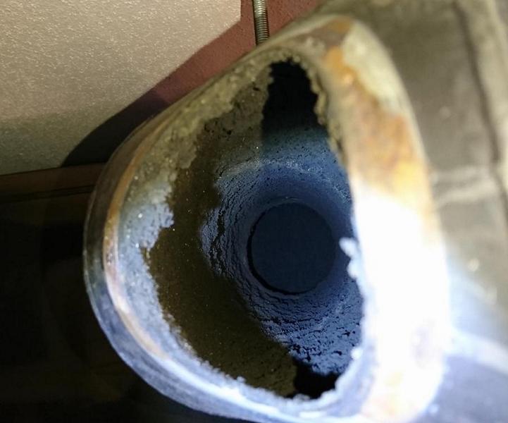

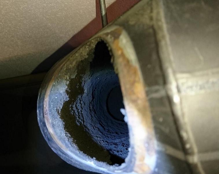

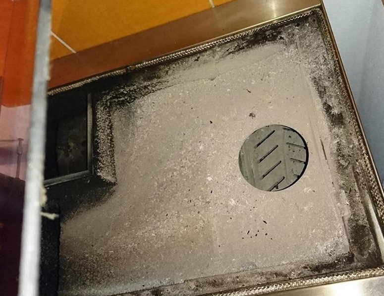

Re: Problem mit Holzherd/Holzofen
Hallo Emil,
freut mich, dass du dich nach dem Stand erkundigst.
Um es kurz zu sagen: Das Probelm ist gelöst!
Wie schon geschrieben, ich Schüre nicht mehr mit Papier an, sondern mit diesen Bioanzündern und ich gebe mehr Luft.
Dreht die Luft nur noch zu, wenn wir ins Bett gehen. Davor wird der Feuerraum nochmal voll gemacht, kurz gewartet bis es ordentlich brennt und dann die Luft zu gedreht. Ansonsten ist die Luftklappe immer mindestens halb geöffnet.
Das Rohr macht auch immer noch einen kleinen Knick nach hinten. Da dies ja die aufwändigste Änderung gewesen wäre, wollte ich mir das für den Schluss aufheben, falls es immer noch nicht klappt. Aber wie man sieht, ist das nicht mehr nötig. Es funktioniert jetzt super.
Der Ascheanfall ist deutlich weniger und es zieht nicht mehr solche fäden, sondern ist normale Asche jetzt.
Anbei noch drei Fotos, vom geöffneten Deckel und vom Rauchrohr.
Ich würde sagen, das sieht jetzt normal aus
So wie ich das einschätze komme ich jetzt mit einer Reiniging des Ofen im Winter und einer nach der Heizperiode aus. Das Rauchrohr reicht vermutlich einmal nach der Heizperiode, aber das werde ich davon abhängig machen wie es aussieht.
Specki
Mit einem Ofen ohne Speichermasse kannst du nicht vernünftig heizen. Die Verbrennung im Ofen muss so heiß wie möglich sein, wenn du da drin ein röhrendes Inferno hast, wird auch kein Ruß entstehen. Du müsstest also oft ein wenig Brennmaterial nachlegen.Specki hat geschrieben:Hallo Martina,
mir geht es dabei um zwei Sachen:
1. Dass der Rest nicht ganz so schnell abbrennt.
2. Damit durch die offene Luftzufuhr in der Nacht nicht die warme Luft aus der Wohnung gezogen wird.
Habe mich vielleicht falsch ausgedrückt: Also ich warte schon noch ne gute Weile. Ja, es ist noch ne Flamme zu sehen, aber das Holz ist schon sehr gut durchgekohlt wenn ich zu mache.
Aber vielleicht ist es immer noch zu früh.... nur dann ist halt am Morgen deutlich kälter im Wohnzimmer, wenn ich es nicht zu mache.
Specki
Nur wenn ausschließlich mild glimmende Glut im Ofen ist, soll man die Luft zudrehen.
Ich hätte so gerne einen Ofen.
