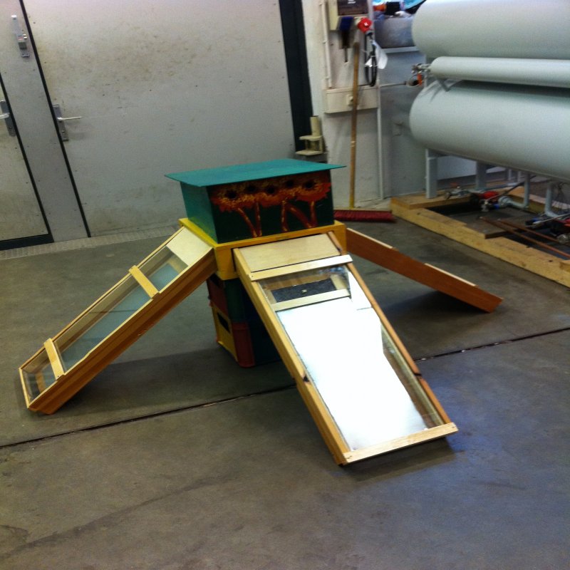

Hallo liebe Trocken-Freund*innen!
Wir haben uns unseren eigenen Solartrockner gebaut - dieser funktioniert nun aber nicht wie gewollt. Wir haben drei Solarkollektoren gebaut, die oben zusammen kommen und in einem darauf aufgebauten Kasten 4 belegbare Gitter sind. Also ein an sich simples Modell - von der Grundidee wie Richard sie hier vorgestellt hatte- welches wir lediglich erweitert haben, in dem wir statt einem Kollektor gleich 3 angebaut haben.
Unser Problem ist, dass selbst bei über 30° und Sonnenschein die Trocknung nur funktioniert hat, wenn nur ein Gitter belegt war. Wir haben nun die Solarkollektoren, die wir mit Blechern ausgestattet hatten, noch schwarz lackiert und die Dichtungen verbessert. Doch noch immer funktioniert die Trocknung noch nicht.
Da uns soglangsam die Ideen ausgehen, was wir noch probieren können, würde ich mich über eine Antwort oder Ideen von euch freuen :)
Liebe Grüße! Helene

Beitrag von HELmm » Mi 21. Sep 2016, 15:17
Hey
hier mal ein Bild, das unseren Kasten zeigt.
ich hoffe mal, dass das hier mit dem Foto funktioniert - hab noch nie Bilder in ein Forum gepostet.

Beitrag von mot437 » Mi 21. Sep 2016, 15:30
cool ich ses mier am abend genauer aN

Beitrag von Autarkie » Mi 21. Sep 2016, 15:38
Servus,
mir kommt vor, es fehlt das "Schwarz", oder taeuscht das? Sind die Kollektoren rein aus Glas oder doch schwarz unterlegt.
Und vielleicht ist es zuwenig schraeg? Damit auch zu wenig "Transport"?
Das waren so kurz meine Ueberlegungen. Schauen wir mal, was die anderen Meinungen sind.
Wuensche dir trotzdem viel Erfolg!
Autarkie
