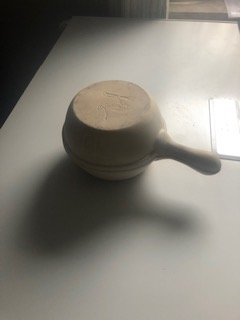

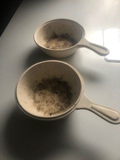

Was wirklich toll ist auf dem Holzherd sind Kartoffeln aus dem Kartoffeltopf.
Die haben dann echt die Anmutung von Holzfeuer Kartoffel. Der Topf muss aber einigemale genutzt sein um das Aroma zu entwickeln.
