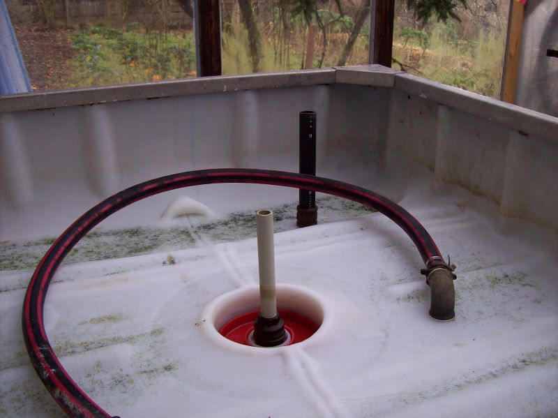

Beitrag von hannes1965 » Mi 1. Jan 2014, 13:44
Hallo Peter,
wie versprochen hier die Bilder von den Siphon. Ist zwar spät, aber sie kommen doch noch :-)
Beet mit Aussenrohr.jpg (63.44 KiB) 6387 mal betrachtet
Das dicker Rohr im Hintergrund ist das Schutzrohr für den Überlauf. Vorn ist das Siphon.

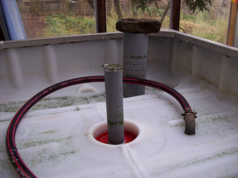

Beet ohne Aussenrohr.jpg (67.09 KiB) 6387 mal betrachtet
Hinten das schwarze Überlaufrohr, vorne das Innenrohr vom Siphon.

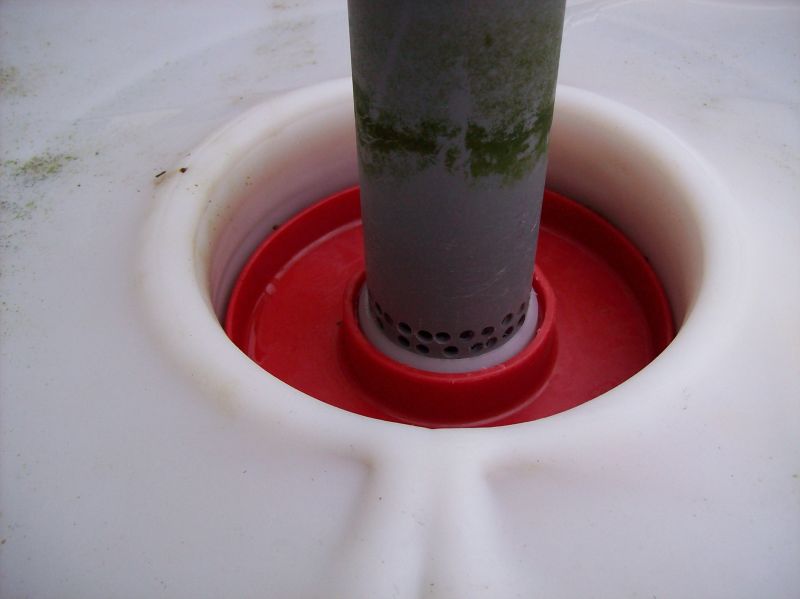

Detail Aussenrohr.jpg (38.17 KiB) 6387 mal betrachtet
Viel Spaß beim nachbauen
Johannes
