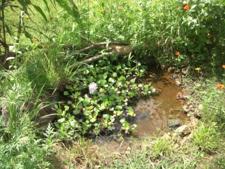

Beitrag von Leidschaf » Fr 14. Jan 2011, 15:01
Leipziger hat geschrieben:Jeder der einen Teich hat kann sein Foto hier mal zeigen. :michel:
Hier unser Weiher. Ohne Folie, ohne Beton. Wir haben Lehmboden. Einfach ein Loch graben, warten und je nach Größe hat man einen dauerhaften, oder temporären Teich.
Das ist unser größter. Mit Zu- und Ablauf.

Schöner Teich, was habt ihr für Fische drin?
:) Wenn das so Einfach wäre, ich denke man muss doch etwas im Teich arbeiten, um ihn dicht zu bekommen. :pft:
So von alleine, ne. Es sei den im Sumpfgebiet. :)
In kürze, kann ich ja aus eigener Erfahrung dann berichten. :hmm:
