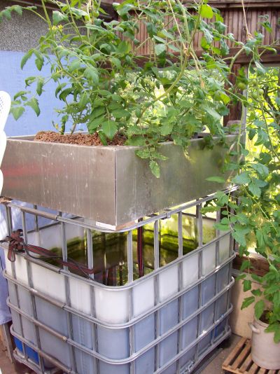

Ich schwebte vor ca. 2 Jahren auch auf der Aquaponik-Welle. Fische und Gemüse in einem System erzeugen hörte sich super an. Bin mit einen 1000l IBC Container gestartet. Hier mal ein Bildchen.
Unten sind 600l Wasser besetzt mit 10 Goldfischen und 2 Karpfen (ursprünglich waren es 5 aber da der Wasserstand anfänglich sehr hoch war sind 3 über den Rand gesprungen – Exitus). Oben sind 200 Liter Blähton, die im 2 Stunden Rhythmus geflutet werden. Zurzeit habe ich in dem Beet Tomaten. Die Beetfläche beträgt 1,2 qm. Wachsen tun die Pflanzen schon ganz gut, aber leider verstopfen mir die Wurzeln öfter mal den Abfluss. Da muss ich dann ran, und alles wieder frei machen. Das Wachstum der Karpfen ist mäßig. Ich nehme an, dass die Behältergröße zu klein ist. Futter bekommen die eigentlich genug.
In Winter geht es dann richtig los. Heizen ist angesagt, damit es keinen Eisfisch gibt. Dazu habe ich einen 300Watt Heizstab eingebaut. Der auch tut was er machen soll, leider Tag und Nacht. Was sich mein Energieversorger doch gefreut hat, als er mir im März die Rechnung zustellte.
Die Anlage müsste eigentlich Top isoliert werden, oder periodisch gefahren d.h. Im März / April Fische und Pflanzen rein und im Oktober / November schlachten und abernten. Dann alles trocken legen. Für dies Verfahren eignen sich nur Tilapieas. Da das aber Warmwasserfische sind, würden doch noch beträchtliche Heizkosten entstehen. Oder aber, man müsste das einfrieren in Kauf nehmen. Einfach das Wasserbecken tief genug im Erdreich einbauen, sodass es wie bei einem natürlichen Teich unten frostfrei bleibt. So könnte man die Fische über den Winter bekommen und im Frühjahr fährt man die Anlage wieder an. Das ist schon wieder so eine Idee die ich weiterverfolgen könnte aber für mich steht fest: Die Karpfen wandern bei einem Bekannten in den Fischteich, Goldfische kommen in meinen Gartenteich und die Anlage wird verkauft.

@Johannes: Wegen des mangelhaften Wachstums der Fische: Hast du de pH-Wert überwacht?
Karpfen sollten sich sehr gut für den Nur-Sommer-Betrieb eigenen. So wird es ja in der Mast in den Teichen auch gemacht.
Im Frühjahr K2 rein und im Herbst die erntereifen K3 raus.
So ein kleiner Behälter ist von den Wasserwerten her natürlich sehr schwer zu stabilisieren. Und wenn irgendwas nicht passt, reagieren die Fische sofort mit Wachstumsdepression.
In einem wasserreichen Land wie D erscheint mir ein Durchlaufsystem einfacher und sinnvoller. Regelmäßig frisches Wasser rein und das verbrauchte einfach als Dünge-/Gießwasser in den Obst- und Gemüsegarten. Dann hat man deutlich weniger Mühe, die Wasserwerte zu stabilisieren.

@Manfred: Nein, den ph-Wert habe ich nicht kontrolliert. Wird wahrscheinlich auch die Ursache für den mangelnden Fischzuwachs sein. Die ganze Sache sollte möglichst einfach gestaltet werden, damit ich nicht zu viel Zeit in die Anlage investiere. Das Prinzip: Fisch füttern, Fische lassen Nährstoffe im Wasser, Nährstoffe und Wasser werden in das Beet gepumpt, Pflanzen entziehen dem Wasser die Nährstoffe und bilden Früchte, gereinigtes Wasser fließt wieder in den Fischtank. So hätte ich Fische und Früchte ernten können - dachte ich zumindest am Anfang. Aufwendige Messungen wollte ich keine durchführen. Die Anlage ist meiner Meinung nach zu klein, um die Jahreszeitlichen Schwankungen auszugleichen. Im Frühjahr sind die Pflanzen noch zu klein, um alle Nährstoffe zu entziehen, im Sommer passte es und der Herbst gleicht wieder dem Frühjahr. Ist schon nicht so einfach so eine Anlage zu betreiben, aber wenn man genug Zeit investiert, ist es doch möglich.

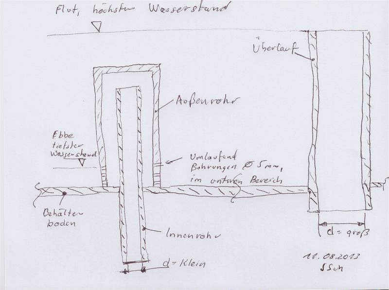

@Peter: Ein Siphon würde ich auf jeden Fall vorsehen. Das periodische Fluten bekommt den Pflanzen gut. Du musst nur darauf achten, dass die Pflanzen weit genug von Siphon weg sind, dann hast du weniger Probleme mit Verstopfung durch die Wurzeln. Das Teil kannst du sehr einfach selber bauen, du musst nur darauf achten, dass die Pumpe mehr fördern, als durch das Siphon abließen kann. Beim Pumpen steigt dann Wasserstand, irgendwann fängt dann das Siphon an zu laufen und am Ende geht das überschüssige Wasser über den Überlauf – mindestens einen Überlauf solltest du auf jeden Fall vorsehen – besser mehrere. Wenn nun die Pumpe abgeschaltet wird, zieht dir der Siphon das Wasser aus dem Beet. Ich werde die Tage mal die eine kleine Skizze von dem Siphon machen. Die werde ich dann hier einstellen.

wie versprochen hier die Skizze vom Siphon.
Bild 1.jpg (46.22 KiB) 6498 mal betrachtet
Im unteren Bereich ist das Außenrohr mit vielen 5mm Bohrungen versehen. Das Wasser fließt durch diese kleinen Bohrungen, steigt am Innenrohr hoch und fließt über die Oberkante vom Innenrohr noch unten ab. Die Pumpe muss so viel Volumenstrom haben, das das Wasser noch bis zum Überlauf steigt ( Flut). Somit ist gewährleistet, das das Siphon einwandfrei funktioniert. Wird die Pumpe nun abgeschaltet, so saugt das Siphon den Behälter soweit leer, bis unten durch die 5mm Bohrungen Luft angesogen wird. Da ist dann Ebbe. Die Pumpe kannst du mit einer kleinen Zeitschaltuhr alle paar Stunden laufen lassen. Somit ist gewährleistet, das die Pflanzenwurzeln nicht immer im Wasser stehen.
