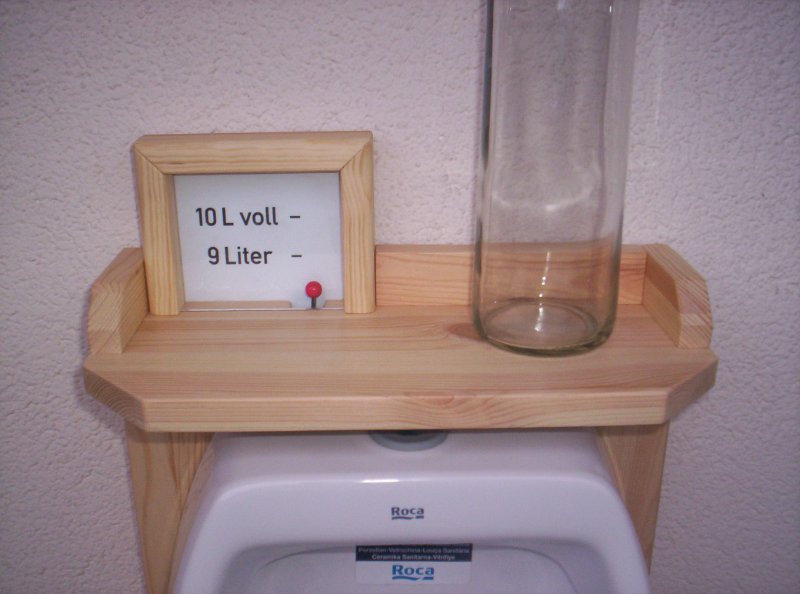

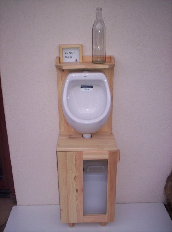

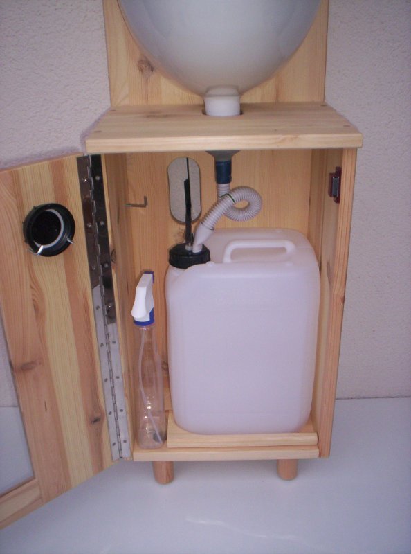

So, ich versuche mal ein paar Bilder reinzustellen!
Erwähnenswert wäre noch, dass die Flasche mit Wasser gefüllt wird und damit kurz nachgespült wird.
Das Ergebnis ist dann ca. 1Teil Wasser auf 4Teile Urin.
Das Dünge- Urinal ist so geruchsarm,dass es bei mir im Bad steht.

Sieht gut aus, besonders der Füllstab gefällt mir.

Lösungen, die sich in die heutigen hochwertigen Badeinrichtungen integrieren lassen, sind immer gut, um auch die Anwendungsakzeptanz auszudehnen.
Re: Düngen mit Urin / Neuerfindung
Verfasst: Mo 18. Mär 2024, 10:22
von Sven2
Das stimmt. Eventuell kann man das sichtfenster kleiner machen oder weglassen, wenn der Füllatab da ist, dann wird's noch unauffälliger
Verfasst: Mo 18. Mär 2024, 10:59
von Rohana
Oder verdecken? Tür davor? :holy: hübsch isses ja, da will man glatt im Stehen pinkeln können :fypig:
