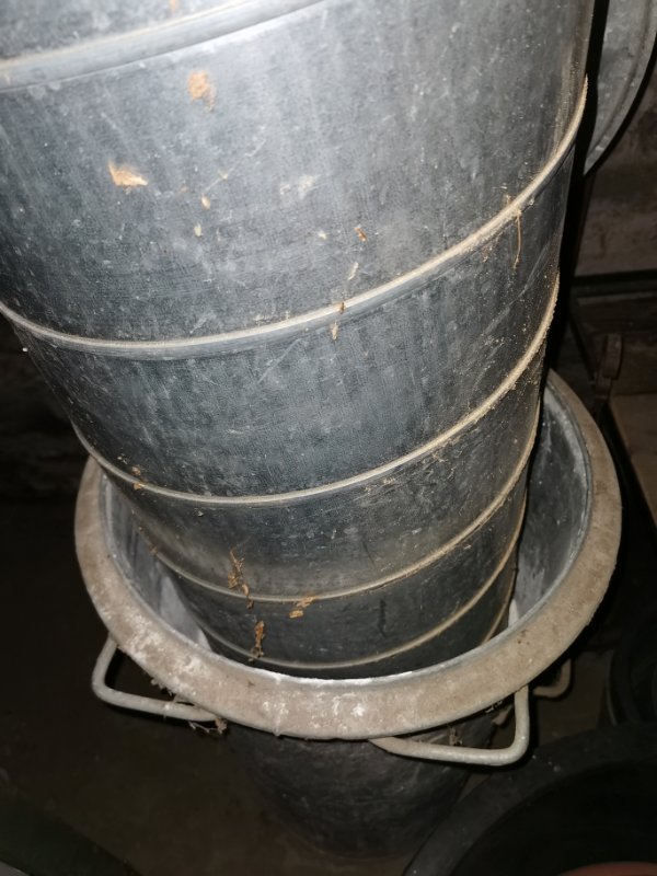

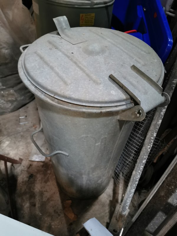

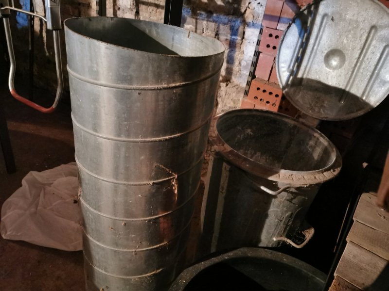

Grüße in die Runde,
habe mir überlegt, so ein Pyrolyseofen wäre auch was für mich.
Habe immer recht viel Gehölzschnittzeugs was anfällt und zu wenig guten Dünger. Außerdem mag ich gern mal mit Feuer spielen :)
Bin also in meine Scheune gegangen und geschaut was verwertbar wäre.
Habe also diese alte DDR Tonne gefunden. Dazu einen Einsatz, keine Ahnung für was der mal vorgesehen war.
Würde nun in die Tonne und den Einsatz unten Belüftungslöcher reinbohren?
Was mach ich mit dem Deckel? Ein so großes Loch ausschneiden, dass der innere Einsatz offen bleibt und nur der Spalt zwischen Tonne und Einsatz verdeckt wird?
Oder muss ich doch den höheren Einsatz auf Höhe der Tonne abschneiden damit der Tonnendeckel komplett schließt und dann nur mittig ein kleines Loch in den Deckel schneiden?
Wer kann mir helfen?

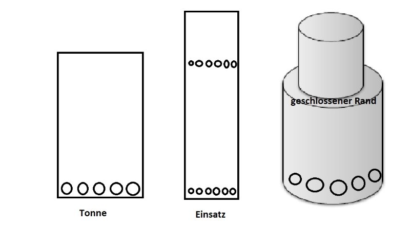

Wie ich es aktuell verstehe, müsste es so aussehen:
Einwände?
