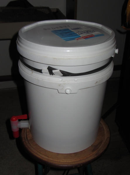

von Buchkammer
Experimentierfreudig wie ich bin hab ich mich auch mal in die Bokashi-Welt getraut - Einen gebastelt und nun steht er schon 3 Wochen.
Nix besonderes halt. Löcher dort gebohrt wo sie rein sollen, Hahn hab ich noch in der Werkstatt gefunden und die Eimer kommen aus einer Eisdiele. Abgedichtet wurden die 2 Eimer mit einem alten Fahrradschlauch. Hab keine EM extra gekauft. Dachte, das funktioniert doch mit gekauftem (Bio)Sauerkrautsaft bestimmt auch. Tut es wohl. :aeh:
Der Eimer ist zu 2/3 voll und jedesmal wenn ich ihn öffne um neues Material einzufüllen und neu zu impfen, riecht es nach Sauerkraut. Bischen Gesteinsmehl hab ich noch rumliegen und Holzkohlenstaub kommt noch mit rein. Der viel in Massen bei unserem letzten Traditionsfeuer an. :pft:
Etwas Flüssigkeit ist im unteren Bereich schon zu sehen. Manche trinken das ja. :hmm: Einen kleinen Schluck werde ich bestimmt mal kosten.

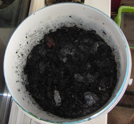

von Buchkammer
So, ich denke mal, die EM sind fertig mit ihrer Arbeit und ruhen sich nun in den Tiefen der Holzkohle aus. :hmm: Würde sagen, mein erstes bewußtes Permakultur-Projekt erfolgreich beendet.
Müsste jetzt so um die 12 Wochen her sein, als ich den Eimer das letzte mal füllte. Nun ist alles ziemlich schwarz und riecht nach nix.
Könnte man den Inhalt noch mit der gleichen Menge oder sogar mehr Holzkohle mischen? Praktisch den ganzen wertvollen Inhalt noch etwas strecken?
Bekomme demnächst eine günstige Ladung Holzkohle von holzgaser und da könnte man ja ein wenig mixen. :aeh:
