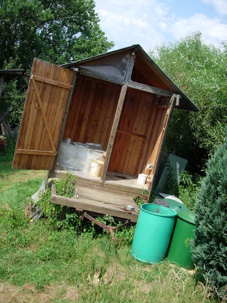

Ich benutze: Kompostklo

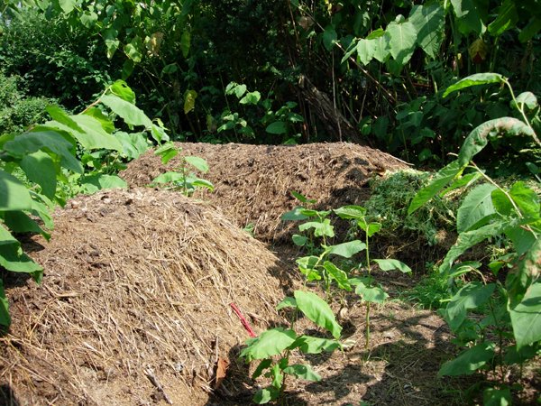

Zusätzlich eine Extrakompostmiete, die aus extrem N-armen Materialien aufgebaut wird und mit gesammeltem Urin (Flasche oder Eimerpinkeln!) begossen wird.
Bei meinen Anbauflächen reicht das natürlich nicht. Da habe ich doch den Mist von meinen Tieren und regelmässig hole ich auch Pferdemist. Diesen setze ich aber als Heißgärkompost auf, damit die lästigen Beikrautsamen reduziert werden. Pferde sind keine Wiederkäuer und scheißen das Zeug unverdaut aus.

Entschuldigt, ist jetzt sehr am Thema vorbei, aber bei dem Bild vom Klo war ich erst entsetzt und dachte: das läuft doch alles weg, so schief wie das steht! :lol:
