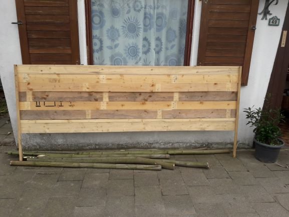

Ich habe auch begonnen meine "Kompostierstation" zu bauen, ein wirklich riesiges Gebilde. Das wird 3 m lang, mit 5 Kammern a 60 x 85 cm Größe. Ich wollte erst mauern, habe mich aber dann doch für Holz entschieden. Dazu habe ich Eichenbretter 3. Wahl mit der Handkreissäge längs aufgetrennt (die werden alles andere als winklig, aber das ist hier zunächst egal), die werden das Skelett ergeben, an die dann Fichtenbretter angeschraubt werden. Das Ganze wird 30 cm tief eingegraben. Meiner Erfahrung nach fault vor allem das innere Skelett durch, sodass ich hier auf Eiche gesetzt habe, die hatte ich eh noch auf dem Dachboden liegen. Schöner wäre natürlich gewesen alles aus Eiche zu bauen, aber soviel hatte ich leider nicht. Selbst 3. Wahl ist echt teuer, leider.
Das ganze Fichtenholz (unbehandelt) konnte ich aus Paletten und anderen Verpackungen gewinnen, das war sehr viel Arbeit das alles auszunageln, aber bei den riesigen Mengen die ich für dieses Projekt brauche bin ich sehr froh um das kostenlose Holz. Meine ganze Laube liegt voll, deswegen muss das Projekt jetzt mal voran gehen, nächste Woche habe ich Urlaub da sollte das fertig werden! Es gibt Leute in meinem Umfeld, die die Unordnung in der Laube nervt. :aeh: Mir kommt momentan die Aussaat etwas dazwischen, aber es wird.
Die Rückwand ist schon mal fertig:
Die Kammern bekommen (aufklappbare) Deckel aus Holz, dazu möchte ich einzelne Bretter hobeln, seitlich einen Falz anfräsen und die dann mit leichter Überdeckung als Deckel verarbeiten. Mal sehen ob das klappt. Mit Eindeckungen aus Nut- und Feder Brettern habe ich sehr gute Erfahrungen gemacht, allerdings braucht man A-Ware ohne viele Äste.

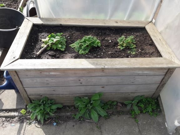

Sicher schüssel die Bretter mit Erdkontakt, so schnell gammeln sie aber auch nicht. Vor einigen Jahren habe ich dieses Hochbeet gebaut, aus Paletten die ich gehobelt habe, die Bretter haben vielleicht noch 15 mm Stärke.
mini Hochbeet.jpg (56.97 KiB) 5682 mal betrachtet
Das hat ein Skelett aus Kiefer und wird irgendwann weggammeln, aber bisher bin ich ganz zufrieden. Da ist weder Noppenfolie noch Wellblech drin, das Holz ist unbehandelt.

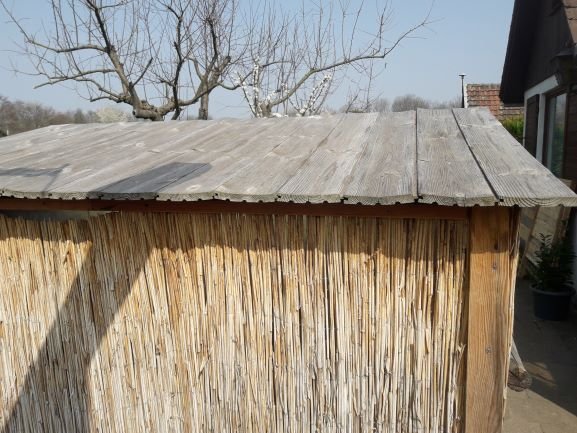

Dacheindeckungen aus Holz schüsseln, ziehen sich aber bei Nässe wieder in Form. Dieses Holzhaus ist seit Jahren mit Nut und Feder Brettern gedeckt, das funktioniert super!
Das Dach vom Kompost kriegt nur die Fälze, der Rest nicht. Ich werde auch nur die Dachbretter hobeln, für den Rest ist das echt zuviel Arbeit. Bei Campus Galli haben sie gesagt, gesägte Dacheindeckungen halten 1 Jahr pro Grad Dachneigung, gespaltene Schindeln eventuell länger ...

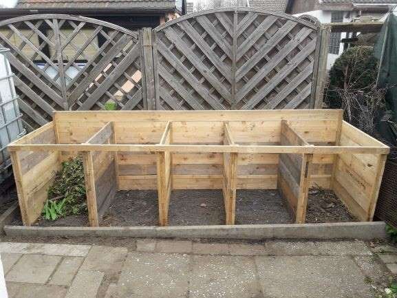

So, die Kompoststation ist im Groben fertig und in die Erde eingelassen. Das Teil ist - vor allem auch durch das an den Boden genagelte Volierengitter (anti-Maus) und die Versenkung der Streben im Boden - noch deutlich stabiler geworden als zunächst gedacht. Also sehr stabil (um nicht zu sagen: völlig übertrieben ...)! Leider war es doch eine wahnsinnige Arbeit alles zuzuschneiden und zusammen zu schrauben und das Teil wiegt sicher über 100 kg. Naja.
Die letzte Kammer kriegt einen Betonboden, da sollen Wurzelunkräuter und grober Astschnitt rein, die dann zum Recyclinghof gebracht werden. Sowas kann ich nicht kompostieren, fehlt mir auch der Platz dazu. Die Kammern sind gleich groß, auch wenn das auf dem Foto komischerweise nicht so aussieht. Er will keine gute Fotoqualität akzeptieren, der Forenserver, oder ich bin zu doof.
Es fehlen noch die herausziehbaren Fronten und die Aufklappbaren Deckel, für die Deckel habe ich mir jetzt doch Nut- und Federbretter gekauft, ich hab so wenig Zeit im Moment wegen Corona und Homeschooling usw., dann muss ich die nicht aushobeln und Fälzen.
