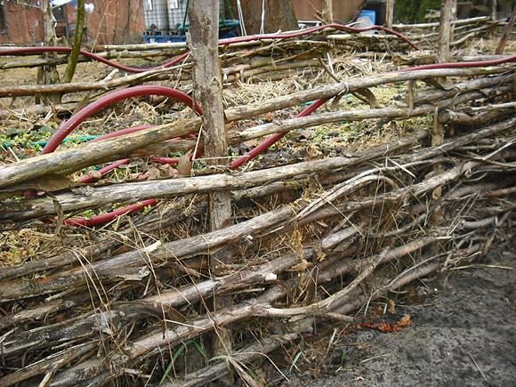

Bild Hochbeet 4 Jahre:
Das ist mein ältestes und so sieht es aus wenn es nicht nachgefüllt wird (ging nicht weil dieses Jahr die Erdbeeren noch drin stehen)
Also es fehlt schon ganz schön Material.
Gut zu erkennen sind auch die recht großen Abstände in der Flechtwand.

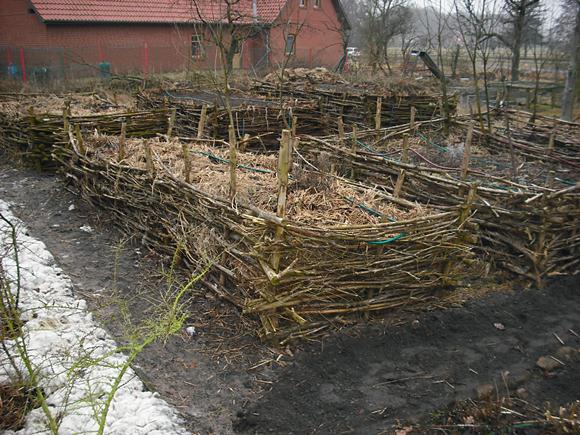

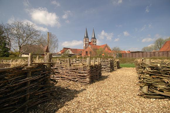

Bild Hochbeete komplett und Klostergarten Jerichow
so da hat der Thomas ganz fieß ;) mal direkt meine brauchbaren Beete neben die optisch perfekten Beete aus dem Klostergarten gestellt.
Ja so kann das aussehen wenn genug bestes Material und Leute mit viel Zeit vorhanden sind.
bei meinen Beeten sind die in der vorderen Reihe die ältesten (von links nach rechts 3,3 & 4 Jahre)
und die hinteren sind vom letzten Jahr.
Ich experimentiere immer noch mit optimaler Größe und Abständen zwischen den Beeten.
riesewohldschrat hat geschrieben:Könnte man die Zweige auch einpflanzen und dann flechten? Hab ich mal irgendwo gesehen, dann wird das Geflecht schön grün.
wenn ihr genau schaut, könnt ihr lange Triebe an einigen der Pfählen sehen. Die sind von selbst wieder ausgetrieben.
Das ist in mehrerelei Hinsicht praktisch.
1. Gibt es dem ganzen noch eine zusätzliche Stabilität.
2. Schattenspender
3. sieht es auch ganz hüpsch aus. (auf den alten Bildern im Museum war das zu sehen)

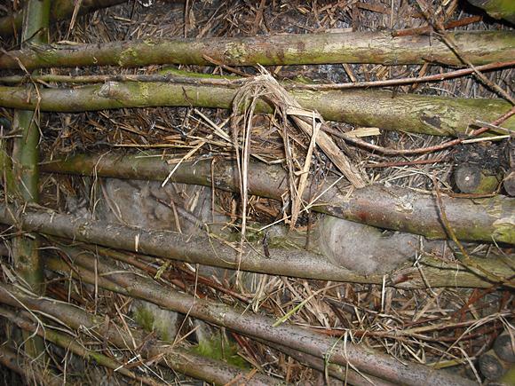

Hochbeet Nahansicht
so und hier lüftet sich das Geheimniss der Dichtigkeit. :)
Also eine dünne Schicht Mist (oder altes Stroh) zwischen Flechtwand und Erde. Mehr braucht es nicht.
Und wie schon geschrieben, dahinter bildet sich eine feste Erdkurste (die als Sperrschicht fungiert)
Wie ihr seht, hab ich auch mal Schafwolle benutzt, aber das ist schon ne Luxusvariante.

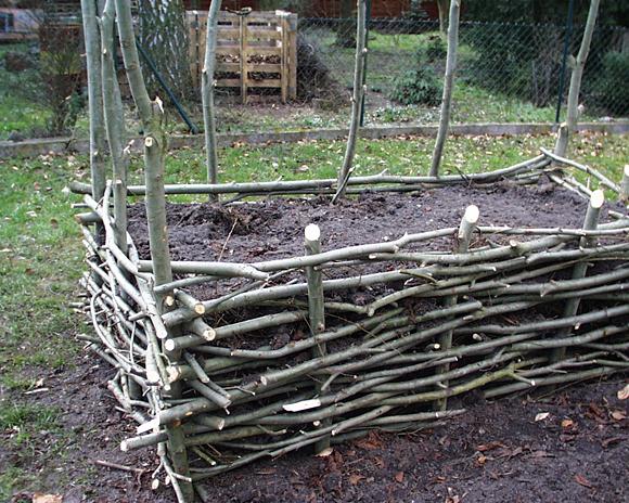

mein erstes Hochbeet
Das Bild hab ich mit rein genommen, weil dort zwei Sachen ganz gut zu sehen sind.
1. dort habe ich nur mit Laub und Erde gearbeitet und ein paar Zweige senkrecht an die Wände gestellt.
Trotzdem blieb die Erde ganz gut drin und bildete auch die verkrustete Speerschicht aus. Allerdings fing dann später (wenn jemand dagegenstieß) die Erde zu rieseln an und wir musten beim gießen mehr acht geben (obwohl die Bette normalerweise in der Mitte stärker absacken).
Deshalb gab es dann bei den nächsten Beeten die Strohschicht.
2. habe ich dort die Pfähle lang gelassen. Dort haben wir dann Stangenbohnen angepflanzt.

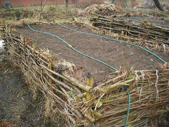

Beet 1 Jahr
dieses Beet ist vor zwei Wochen neu befüllt worden.
Hier könnt ihr noch mein Bewässerungssystem sehen. Da bin ich aber auch noch in der Experimentierphase.
