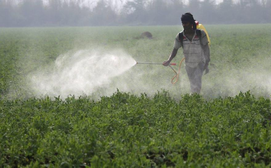

Will der deutsche Landwirt spritzen, braucht er ein sachkundenachweis, eine Spritze mit TÜV und muss Auflagen einhalten die in ihrem Umfang mehrere Ordner füllen.
In Indien scheint das keinen zu Kümmern. Wirkstoffe di es bei uns seit Jahrzehnten nicht mehr gibt, teils noch nie gab, ab in die Rückenspritze und los.
https://www.swissinfo.ch/resource/image ... -2-jpg.jpg
