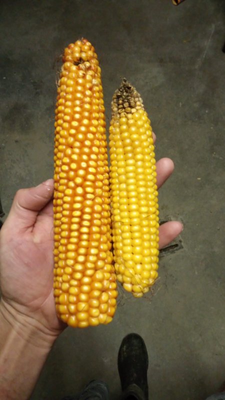

Ich hatte ja die Tage ein Bild vom Mais(kolben) versprochen. Links ein Dekalb (frag mich nicht, ich hab die genaue Bezeichnung vergessen) und rechts ein Syngenta. Selbes Feld - unser schlechtestes Maisfeld dieses Jahr. Pflanzen etwa bei 2,50m, in normalen Jahren sind das 3 bis 3,5m. Die meisten Pflanzen nur ein Kolben. Uns fehlt etwa ein Viertel bis ein Drittel von dem was eigentlich hätte sein sollen. Insofern bin ich ein grosser Verfechter der Zucht auf trockenheitstolerante Sorten... aber da es keine Glaskugel gibt, wird es jedes Jahr ein Glückspiel sein ob die Sorte zum Wetter passt oder nicht :im:

Beitrag von emil17 » Fr 9. Sep 2022, 12:04
Da Mais ein Kind der Tropen und Subtropen ist, ist es eigentlich schon ein Wunder, dass er auf 48 Grad nördlicher Breite im Freiland noch so gut angebaut werden kann.
Wichtig wären neben trockenheitstoleranteren Sorten auch solche, die bei niedrigeren Temperaturen schon keimen. damit könnte im Frühsommer wertvolle Vegetationszeit gewonnen werden.
Bei Mais ist aber das Problem, dass die Kultur erst spät im Jahr deckt, d.h. bei Trockenheit im Juni/Juli verdunstet das Wasser hauptsächlich über den nackten Boden zwischen den Pflanzen. Das könnte man vielleicht mit einer niedrig bleibenden Untersaat abmildern, die auch gegen die bei Mais häufigen Bodenerosionsprobleme durch Starkregen hift. Sie soll ja aber das Wachstum der noch klienen Maispflanzen nicht behindern. Was könnte das sein? Eine Mulchschicht wäre ja bei den grossen Ackerflächen nicht machbar.
Zudem müssten trockenheitstolerante Sorten ein tieferes Wurzelwerk haben, was natürlich wieder auf Kosten des Ertrags geht. Eine auf Wachstm und Ertrag gezüchtete Pflanze wird bei starker Düngung und guter Wasserversorgung nicht wertvolle Zeit mit Wurzelbildung vertrödeln, weil sie ja derweil von den Nachbarn überschattet werden könnte. Trockenheitstolerantere Sorten sind deshalb in normalen Jahren ziemlich sicher ertragsschwächer. Aber wegen dem ertrag macht man ja die Arbeit überhaupt.
Da du beim Einkauf des Saatgutes nicht weisst, wie das Jahr wird, kannst du bei Wetterkapriolen nur hoffen. Letztes Jahr hat man keine vertrockneten, aber viele ersoffene Maisfelder gesehen.

#4388
Beitrag von Rohana » Fr 9. Sep 2022, 12:32
emil17 hat geschrieben:
Lange Zuchtarbeit. Wenn du die Gelegenheit hast, geh mal auf eine Mais-Sortendemo, manchmal bauen sie da auch die "Originale" aus den Tropen daneben... die machen in unserem Klima lustige Dinge ^^
Ich würde zu Klee tendieren, üblich sind auch Weidel- oder andere Gräser bzw. Mischungen davon mit Leguminosen. Aber: Auch die brauchen Wasser, und das nicht grade wenig.
So wie ich das verstanden habe besteht ein Grossteil der Trockenheitstoleranz darin, dass die Pflanze nicht die extremen Stressreaktionen zeigt wie eine weniger "tolerante" Sorte. Die chillen halt mal ein bisschen - aber frag mich nicht wie eine Pflanze chillt! :hmm: :aeug:
Eins ist klar: Wir ersaufen nicht. Da kann's auch doppelt und dreifach so viel regnen wie normal (wenn's das denn mal täte) aber sowas passiert *hier* einfach nicht... :mrgreen: mein Mann sorgt den Überraschungen vor indem wir meistens mehrere Maissorten haben. So gibt es keine totalen Totalausfälle, aber Wunder kann man auch nicht erwarten.
