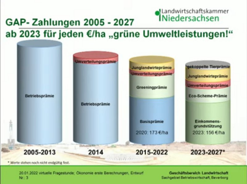

So funktioniert EU-"Bürokratieabbau":
Quelle: https://youtu.be/EfEkFM4Gp6s?t=1716

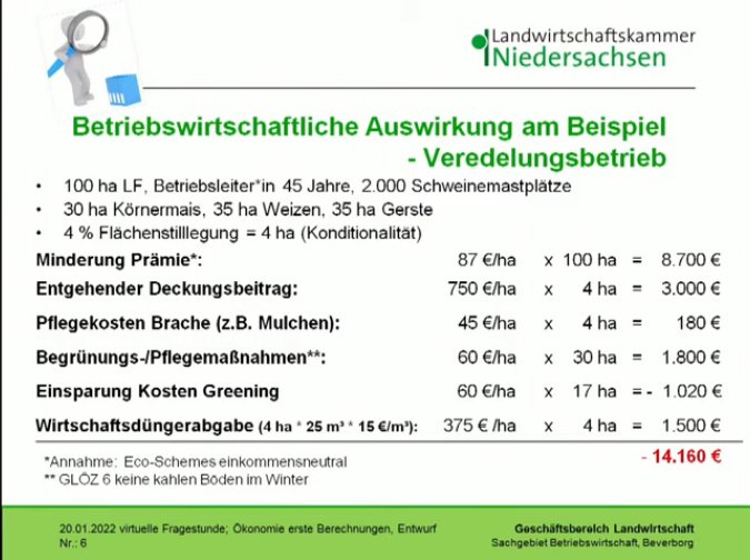

Re: Meldungen aus Landwirtschaft und Lebensmittelproduktion
Modellrechnung Ackerbau + Schweinemast:
Quelle: https://youtu.be/EfEkFM4Gp6s?t=2020

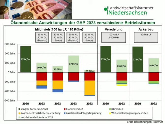

Modellrechnungen für verschiedene Betriebsformen:
Was bleibt nach der Reform von den bisherigen 278 Euro Prämie je ha:
Quelle: https://youtu.be/EfEkFM4Gp6s?t=2267
Nach ersten Schätzungen fehlt dem durchschnittlichen Haupterwerbsbetrieb zukünftig die Entlohnung für 0,5 von bisher ca. 1,7 Arbeitskräften.
D.h. da kommen aus der Landwirtschaft in den nächsten Jahren zwischen 70.000 und 100.000 Leute auf den Arbeitsmarkt.
Wer bleibt, muss weiter deutlich expandieren und rationalisieren oder außerlandwirtschaftlich diversifizieren.
