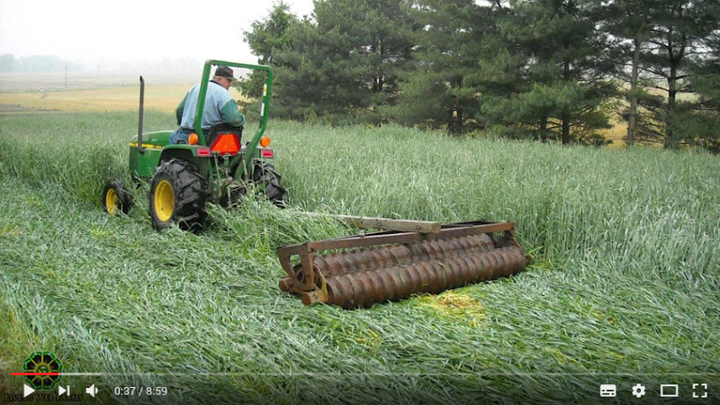

Ray beim Anwalzen seiner roggenbetonten Winterzwischenfrucht vor dem Pflanzen/der Saat im Frühjahr.
Weil sein Rasenmäher-Traktor gerade kaputt war, mit dem er normalerweise walzt, hat er einfach das Auto seiner Tochter genommen.
Hier David beim Walzen mit Kleintraktor

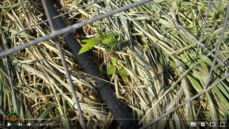

Tomaten nach der Pflanzung in die Gründünger-Matte
(Die Bewässerungsschläuche hat David nur im ersten Jahr verlegt. Seither lässt er sie weg, weil er sie nie benötigt hat.)

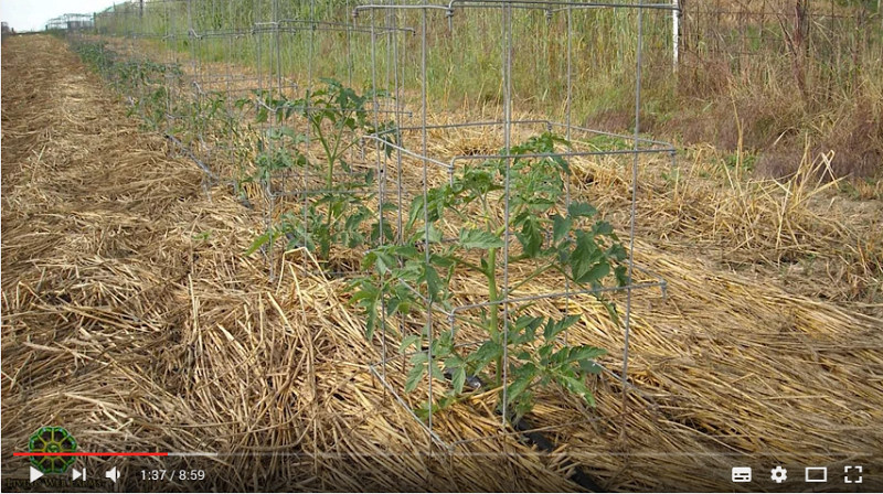

Hier nochmal die Tomaten, einzige Zeit später, mit Stützgerüsten.
Das Unkraut schafft es nicht, durch die Matte zu kommen.

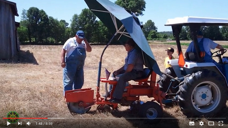

David hat sich für den Kürbisanbau ein altes Maissägerät umgebaut. Auf der Andruckwalze hinten ist eine Farbmarkierung, welche die Abstände der Pflanzen anzeigt. Jedes Mal wenn die Markierung auftaucht wirft der Mann auf dem Stuhl 2 Samen und ein paar Gramm Dünger in den Trichter.
Damit kann man natürlich alles mögliche säen, im kleinen Maßstab.
Ray hat inzwischen auch so ein Teil für seinen Garten.

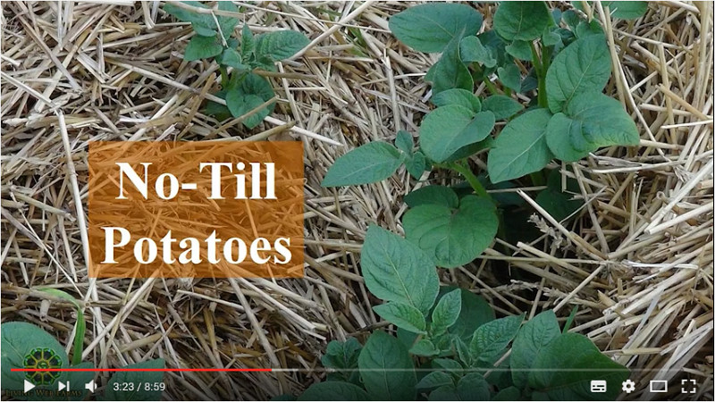

Auch Kartoffeln bauen die beiden auf dem Roggenmulch an.
Die Steckkartoffeln werden einfach auf den gewalzten Roggen gelegt und dann darüber ein alter Heu- oder Struhrundballen ausgerollt.

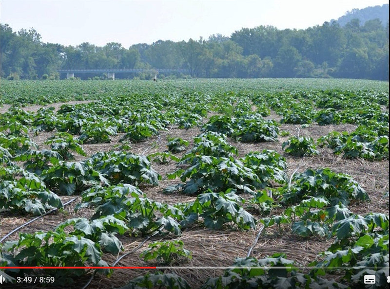

Hier noch mal Kürbisse auf gewalztem Roggen, von einem Profianbauer, der mehrere 100 ha davon macht und seit er die Gründüngung verwendet keinen Unkrautbekämpfung mehr benötigt.

Und boah, das "Maissägerät" -ausgesprochen viktualisch schaut das aus, diese runden Männer, der Junge und der Schirm,
fehlt nur noch der Limonadenbaum....
