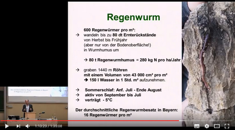

Beitrag von Manfred » So 4. Dez 2016, 19:38
Dieses Bild mit Daten zur Leistung der Regenwürmer habe ich aus einem Vortrag von Sepp Braun geklaut (ich weiß, dass er nichts dagegen hat):
Link zum Vortrag: https://youtu.be/e5Qj9nxDoA4?t=4403
