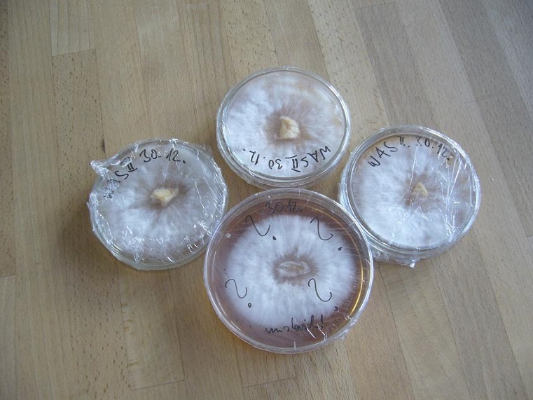

Zu Beginn erwähnte ich schon mal, dass die erfolgreichen "Pilz-Kloner" aus den Spezialisten-Foren eine sog. Steril-Bank oder wenigstens Kisten mit Handschuh-Eingriffen haben, in denen durch sog. Hepa-Ventilatioren sterile Luft einen Überdruck erzeugt, der das Eindringen von "Konti-Luft" verhindert. So einen Aufwand wollte ich nie treiben und versuchte deshalb, unterm Küchen-Luftabzug und einer offenen Propangasflamme einen sterilen Luftbereich zum sterilen Arbeiten zu erzeugen.
Dass das auf Anhieb und wiederholbar hingehauen hat, ist schwer zu erklären, denn eigentlich ist das unmöglich :eek: sollten die Pilzspezialisten recht behalten.
Erklärungsversuch:
Der Abzugslüfter ist recht kräftig und erzeugt auf dem Herd einen deutlichen, fast unangenehmen Luftsog. Damit wird sicher verhindert, dass die konti-beladenen Staubpartikel in der Luft nach unten absinken. Unten ist da, wo ich versuche, mit Skalpell und Mundschutz, ein steriles Pilzstückchen aus einem völlig mit Keimen übersäten Waldpilz raus zu schneiden und in eine Petrischale zu befördern. Natürlich berühre ich mit Skalpell und/oder Pinzette den Aussenbereich des Pilzes; d. h. dass ich laufend unter offener Gasflamme mein 'Werkzeug' abflammen muss, um es steril zu halten...
Das ist ein zittriger Eiertanz und man muss wirklich einen Vogel haben, um da dabei zu bleiben.
Was wohl der Fall sein muss:
Optimale Luftstromverhältnisse, die wirklich keine Partikel auf meine Arbeitsfläche (Herdplatte) fallen lassen. Das ist Zufall und ich war oft und oft der Überzeugung, dass eine Konti erfolgt sein MUSS.
Unten ein Bild mit einer Petrischale, auf der Fragezeichen aufgemalt sind, da ich sicher war, da einer Konti-Sauerei :aeug: aufgelaufen zu sein - war aber nicht der Fall :holy: , was man an den wirklich schön gewachsenem Myzel erkennen kann.

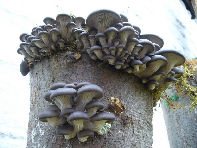

Winter:
...da hab' ich 3 Wild-Winteraustern geklont (das Mycel ist einwandfrei in die 3 Gruppen von Buchenholzstumpen und in den umgebenden Gartenboden eingewachsen); es fehlt nur noch der Kältereiz (also Frost) dann werden die fruchten; als ich das plante, wußte ich noch nicht, dass die Austern von Schnecken nicht so massiv bedrängt werden.
Die schmecken erstklassig (nicht die Nacktschnecken) was wir von den Waldfunden (= Klonpilzen) schon wissen und den besten der Drei werde ich weiter anbauen.

...der Austreatus var. columbinus, den ich als Winter-Auster (sterile Profi-Brut) bezog, fruchtet auch im Sommer; der ist auch absolut überzeugend vom Geschmack her und ich werde damit den Shitake später mal ersetzen, der uns nicht so überzeugte. Der Shitake gilt aber allgemein als der Beste 'Holzpilz' und kostet auch am meisten; die Zuchtaustern kriegt man in der Saison nachgeschmissen, sind aber vom Geschmack her nicht mit dem Austreatus columbinus und meinen Wild-Winteraustern zu vergleichen.

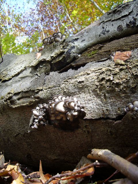

Gestern waren wir neugierig und ich wollte sehen, ob die Fundstelle vom vorigen Jahr auch bereits Pilze spriesen läßt und siehe da...
Das ist ein riesiger gefallener Buchenstamm
Wildauster 1.JPG (109.54 KiB) 12683 mal betrachtet

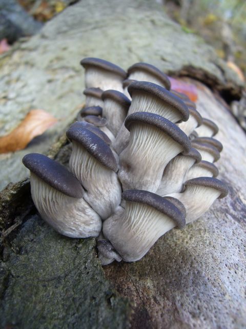

Näher ran...
Die Pilzchen sind noch ziemlich klein - auffällig, die Dickstieligkeit!
Wildauster 2.JPG (71.9 KiB) 12683 mal betrachtet
Es sind offensichtlich drei etwas unterschiedliche Wild-Winter-Austern, die sich in Stammlänge und Hutgröße eindeutig zuordnen lassen. Das Klonfoto oben ist offensichtlich nicht der Pilz, der auf dem gefallenen Buchenstamm im Wald wächst.

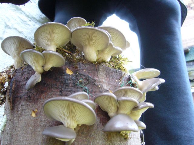

Auf der zweiten Stammgruppe hier im Garten kommt dieser dicksstielige, kleinhutige Typ grade hoch - noch bissl zu klein zum Knipsen.
Die Stiele der "Profiauster" (A. columbinus) sind zäh und müssen abgeschnitten werden; die dicken Stiele der Wildausterklone sind ähnlich zart wie die von Kräusterseitlingen, die man im Laden kriegen kann.
Wobei da sicher der Erntezeitpunkt der Pilze auch 'ne Rolle spielt.
