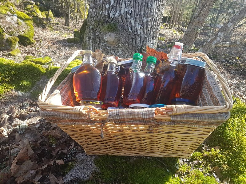

Jeder weiss natürlich, dass man Ahornsirup aus dem Saft des nordamerikanischen Zuckerahorns macht, sonst geht es nicht. Klar, deshalb heisst er ja so.
Bis mir ein Bekannter erzählte, dass er Ahornsirup aus dem Saft von europäischem Spitzahorn macht. Ich war erstmal baff. Hä? Das soll gehen? Ich hab ihn probiert, und er schmeckte fantastisch. Also wirklich richtig, richtig gut.
Hab das dann erstmal so zur Kenntnis genommen und im Oberstübchen abgespeichert.
Wir zogen dann weg, und unser neues Haus lag quasi mitten in einem kleinen Ahornwäldchen. Da hab ich mich dann natürlich da ein bisschen herangetatstet. Und was soll ich sagen? Es funktioniert. Es funktioniert sogar genauso gut wie mit nordamerikanischen Arten, nichtmal der Zuckergehalt im Baumsaft ist nenneswert niedriger. Genau wie in Nordamerika brauche ich ca 40 Liter Baumsaft für einen Liter Sirup.
Und mit ein bisschen Recherche fand ich heraus, dass bis zum Mittelalter auch in Europa Ahornsirup als Zuckerquelle genutzt wurde. Erst durch das Aufkommen des billigeren Rohrzuckers nach der Erschliessung Amerikas geriet die Herstellung von Ahornsirup in Europa in Vergessenheit.
Ich werde es hier in den nächsten Tagen mal ganz genau beschreiben, wie das funktioniert.

Der Baum ist im Winter so gut wie trocken, das ist quasi sein Frostschutz. Im späten Winter/zeitigen Frühjahr, beginnt der Baum, sich mit Wasser wieder vollzusaugen, das beginnt normalerweise mit der Schneeschmelze. Mit dem Wasser transportiert der Baum aber auch in den Wurzeln gespeicherte Nährstoffe wie eben auch Zucker in seine Krone. Von diesem Saft zapft man sich etwas ab, konzentriert es durch einkochen, und fertig ist der Ahornsirup. Mehr ist es gar nicht.
Allerdingsbraucht man zwischen 50 und 35 Liter Baumsaft für einen Liter Sirup. Da der Saftfluss aber etwa einen Monat anhält und ziemlich kontinuierlich stattfindet, kommt doch eine ganz erstaunlich grosse Menge davon zusammen. Ich habe dieses Jahr insgesamt etwa 45 Bäume angezapft, ich wollte mal sehen, wieviel bei mir eigentlich möglich ist. Ich bekomme jeden Tag ca 60 Liter Baumsaft zusammen, bei günstigen Bedingungen auch deutlich über 100 Liter, wenn es mal tagsüber kühler wird, kommt der Saftfluss mitunter auch vorübergehend zum Erliegen.
Dieses Jahr habe ich im Februar mit dem Zapfen angefangen, und bin jetzt habe ich dabei insgesamt fast 2000 Liter Saft aufgefangen, die ich zu etwa 45 Litern Sirup verkocht habe. Das ist für meine Verhältnisse eine geradezu ungeheuerliche Menge.
